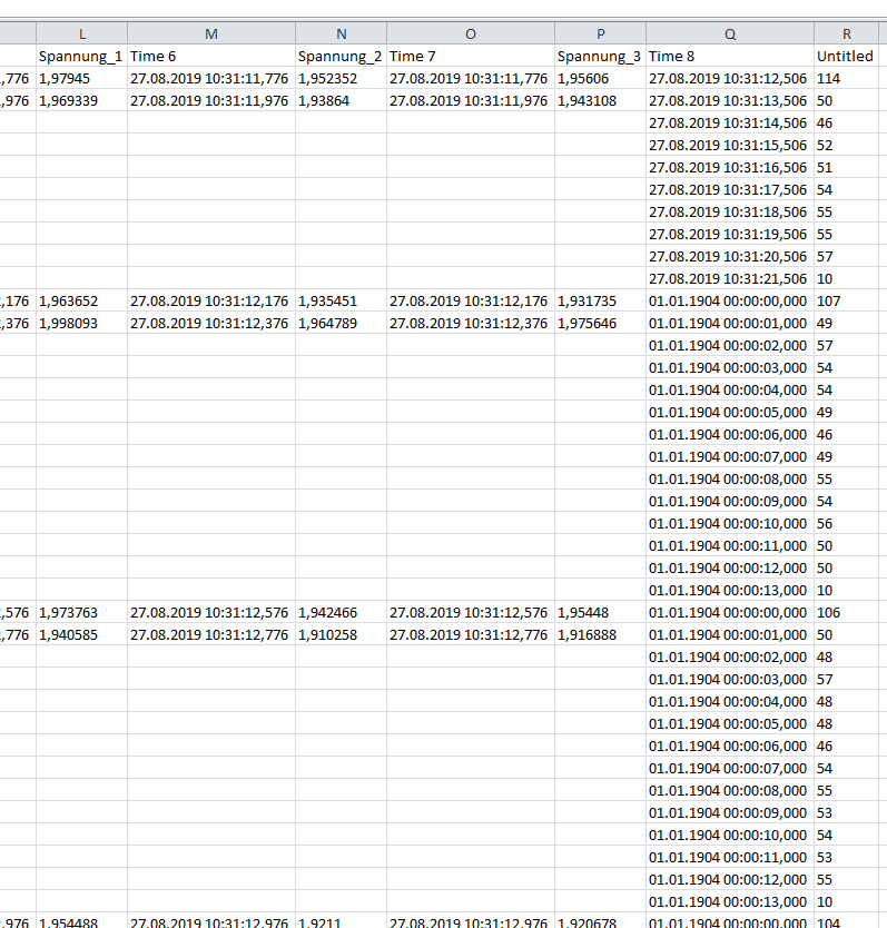

Hallo Zusammen,
ich bin neu hier und weiß nicht 100%ig ob ich es an der richtigen Stelle frage, tut mir leid falls nicht.. Smile Habe Labview 2014
Ich habe einige Druck und Temperatur Sensoren über die DAQ Assistenten einfügen können, hier funktioniert alles soweit. Einen Sensor habe ich über die Visa Funktionen einfügen müssen und wenn ich die Datei speicher wird aber nur teilweise das richtige Datum angezeigt. Bild "Speicherdaten" ist beigefügt (rechte Spalte ist der einzelne Sensor). Was mache ich falsch bzw. hat jemand eine Idee wie ich das ändern kann?
in dem Diagramm im Frontpanel sieht man ebenfalls das falsche Datum. Bekomme es einfach nicht auf die Systemzeit..
Habe schon einiges mit der "Datum/Zeit in Sekunden ermitteln" Funktion versucht und auch versucht bei der Visa Schnittstelle etwas zu verändern. Hat leider alles nicht funktioniert..
Leider hat tagelanges googeln und ausprobieren nicht gefruchtet Sad
Benötigt ihr da mehr Infos zu?
Liebe Grüße
Sammy

Hallo Sammy,
herzlich willkommen im Forum!
Zitat:Einen Sensor habe ich über die Visa Funktionen einfügen müssen und wenn ich die Datei speicher wird aber nur teilweise das richtige Datum angezeigt.
So passiert das ziemlich oft…
Zitat:Was mache ich falsch
Du verwendest zu viele ExpressVIs und DDT-Drähte!
Zitat:hat jemand eine Idee wie ich das ändern kann?
Verzichte auf ExpressVIs und DDT-Drähte!
Nach diesen pragmatischen Aussagen etwas Hintergrund:
DDT-Drähte transportieren Waveforms, die Zeitinformationen enthalten: t0 und dt.
Dein VISA-Sensor liefert nur reine Samples - ohne Zeitinformationen. Und diese Samples wandelst du in ein DDT/Waveform um: LabVIEW zaubert da keine Zeitinformationen hinzu, sondern nimmt eben "Null" als t0. Und das ergibt eben den 1.1.1904…
Deshalb nochmal die Empfehlung: verzichte auf DDT/ExpressVIs und programmiere "richtig"!

Zitat:Woran könnte das liegen, hast du da eine Idee? Vielleicht an der Abtastrate oder so?
Ja, genau. Du gibst beim dt der Waveform doch "1" vor…
Zitat:Leider speichert das Programm die Daten so wie im Bild "zu schnell" gezeigt. Habe die Messung ca. 3-4 Sekunden laufen lassen aber er zeigt fast eine Minute an..
Weil sich die Zeit aus t0+i*dt berechnet, mit i=Sampleindex…

Hallo Sammy,
Zitat:Genau, das wäre dann ja pro 1 Sekunde ein Messwert.. Wo könnte ich den Samleindex einstellen?
Diese "1 Sekunde" war nur ein Beispielwert von mir - der trifft aber auf deine Messdaten überhaupt nicht zu!
Und der Sampleindex wird nicht eingestellt, der ergibt sich einfach aus dem Index des Elements/Sample im Array.
Das Grundproblem bei dir ist: du fügst verschiedene Signale zusammen, die aber unterschiedliche Anzahl Samples aufweisen. Jetzt musst du definieren, wie das hinterher in der Messdatei aussehen soll…
Zitat:Meinst du das "Messwerte in Datei schreiben" VI?
Nein, ich bezog mich auf "To DDT" und "Merge Signals"…
Zitat:Hast du eine Idee wie ich das dann lösen könnte? Es funktioniert wirklich mit keiner Konstante habe schon sehr viele ausprobiert..
Wie sieht die Botschaft aus, die du dort empfängst?
Hast du ein TermChar? (Das hast du ja auf TRUE gesetzt.) Wenn ja: welches?
Wie lang ist die Botschaft? Immer die gleiche Zeichenanzahl?
Im Allgemeinen gilt:
Wenn TermChar aktiviert und korrekt benutzt: einfach mehr Zeichen abfragen, als die Botschaft enthält.
Wenn kein TermChar vorhanden: genau die Anzahl Zeichen abfragen, die die Botschaft enthält. Dann aber auch das TermChar deaktivieren…
***EDIT***
Nachtrag: das Problem ist wahrscheinlich "nur", dass du die per COM-Port empfangene Botschaft falsch behandelst!
Beispiel: du empfängst die Botschaft mit den Dezimalwerten (lt. deinem Bild)
Code:
107 49 57 54 54 49 46 49 55 54 56 50 50 10
Das ist in Hex-Schreibweise
Code:
6B 31 39 35 35 31 2E 31 36 35 37 32 32 0A
Und jetzt der Trick: alles mit ASCII umgewandelt:
Code:
k19551.165722 (mit LineFeed hintendran)
Wahrscheinlich willst du diesen Zahlenwert haben: ScanFromString mit passendem Formatstring verwenden!!!
Und schon hast du nicht etwa eine Botschaft mit 14 Byte, sondern eben nur einen Zahlenwert…
Und beim VISARead solltest du das TermChar aktiviert lassen (es wird der Standard "LF" verwendet) und eben 20 Bytes abfragen!
