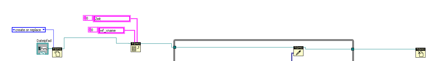

das funktioniert auch alles soweit ganz gut. Ich versuche jetzt nur noch den Parameter für die Beschriftung der x-Achse wie im angehängten Bild gezeigt an Diadem 2011 zu übergeben.
Leider funktioniert das so nicht.
Weißt du eine Möglichkeit von LabView aus diesen Parameter zu übergeben? Ich möchte nicht unbedingt zusätzlich einen vbs-code in Diadem schreiben...
Markus

RE: Zeitachse in tdms-file
Eigentlich sollte diese Attribute bereits der Waveform beinhalten. Um die Eigenschaft eines Kanals festzulegen, musst du den Namen der Kanalgruppe und den Namen des Kanals angeben. Bei dir sind die Eingänge offen. Sind beide Eingänge offen, so werden die Dateieigenschaften gesetzt. Ist Kanalgruppe angeschlossen aber Kanalname offen, so werden die Kanalgruppeneigenschaften gesetzt. Wie Anfangs erwähnt, kannst du diese Infos bereits dem Signal mitgeben. Die TDMS-VIs werten diese Infos aus und setzen die Eigenschaften richtig.
Gruß Julius

danke für deine Antwort, hat mich wieder weitergebracht. Durch verbinden der kanalnamen zeigts mir jetzt in Diadem als x-waveform namen "Zeit" an.
Mein Problem ist jetzt nur, dass ich 13 Kanäle mit der Zeit als x-Achse haben muss. Muss ich deshalb 13 tdms-eigenschaften definieren oder geht das auch anders?
Du hast was erwähnt diese Info mit aufs Signal zu legen. Wie würde das funktionieren?
Danke für deine Hilfe
Markus

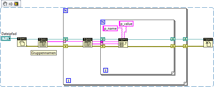

Am besten, du stellst es bereits an der Signalquelle ein, aber wie das genau geht weiß ich nicht, denn ich habe die keine ExpressVIs. Mit TDMS gehts so:
Lv09_img2
Gruß Julius
