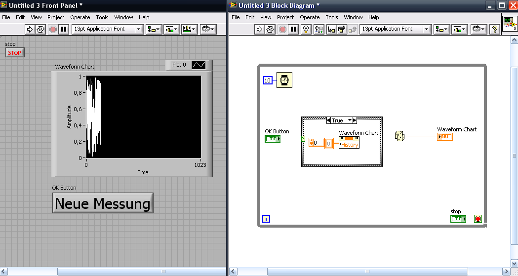

Hallo.
Ich bin schon ganz verzweifelt. Bin seit vorgestern auf der Suche nach der Lösung zu folgendem Problem:
Ich hab ein Programm zur Erfassung von EMG Daten geschrieben. Eingelesen werden die Daten via NI USB-6008 und die Daten stelle ich in einem Chart da. Wenn man eine neue Messung durchführt, sollte die Zeitachse (relative time) wieder bei null beginnen, was sie aber nicht tut. Ich habe es nun schon mit den verschiedensten property nodes probiert, aber es geling mir nicht.
Auch mit der property node hystery data ist es mir nicht möglich, da dann die auswahl einer Konstanten nicht möglich ist!!
Mit der bitte um Hilfe zur Lösung des Proglems und mit freundlichen EckiPccrash

So geht's....
EDIT: Der False-Case ist leer.
(VI LV 8.5)
Sonstige .vi  Waveform_Chart_ruecksetzen.vi (Größe: 15,55 KB / Downloads: 330)

' schrieb:So geht's....
Hallo Markus.
Der property node verlangt aber die Variable in Form von Dynamic Data!!
mfg
Ecki
02.10.2007, 16:14
Zeitachse in waveform-graph auf null stellen
Hä?? Welche Variable? Wieso Dynamic Data? Ein leeres Array reicht doch....Hmm

' schrieb:Hä?? Welche Variable? Wieso Dynamic Data? Ein leeres Array reicht doch....Hmm
Leider nicht. Glaub mir...das ist ja mein Problem.
Ich bekomme die Daten vom DAQ Assistenten und deshalb verlangt er Dynamic Data. Das ist auch der Grund, warum ich bei der Property Node nicht einfach via Rechts Klick der Maus eine Konstante anschließen kann.
Danke für deine Bemühungen.
mfg
Ecki
PS: Im Anhang ist ein Bild...Ich probiere die Dinge immer zuerst aus, bevor ich es in mein Programm eingliedere!

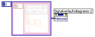

' schrieb:Ich bekomme die Daten vom DAQ Assistenten und deshalb verlangt er Dynamic Data. Das ist auch der Grund, warum ich bei der Property Node nicht einfach via Rechts Klick der Maus eine Konstante anschließen kann.
Also bei mit geht das problemlos: Wenn der History-Knoten dynamisches Datenformat hat, und ich klicke im Kontextmenü "Erzeugen/Konstante" dann wird das gemacht.

' schrieb:Also bei mit geht das problemlos: Wenn der History-Knoten dynamisches Datenformat hat, und ich klicke im Kontextmenü "Erzeugen/Konstante" dann wird das gemacht.
[attachment=35855:konstante.png]
Jetzt klappts.
Danke Euch beiden!!
