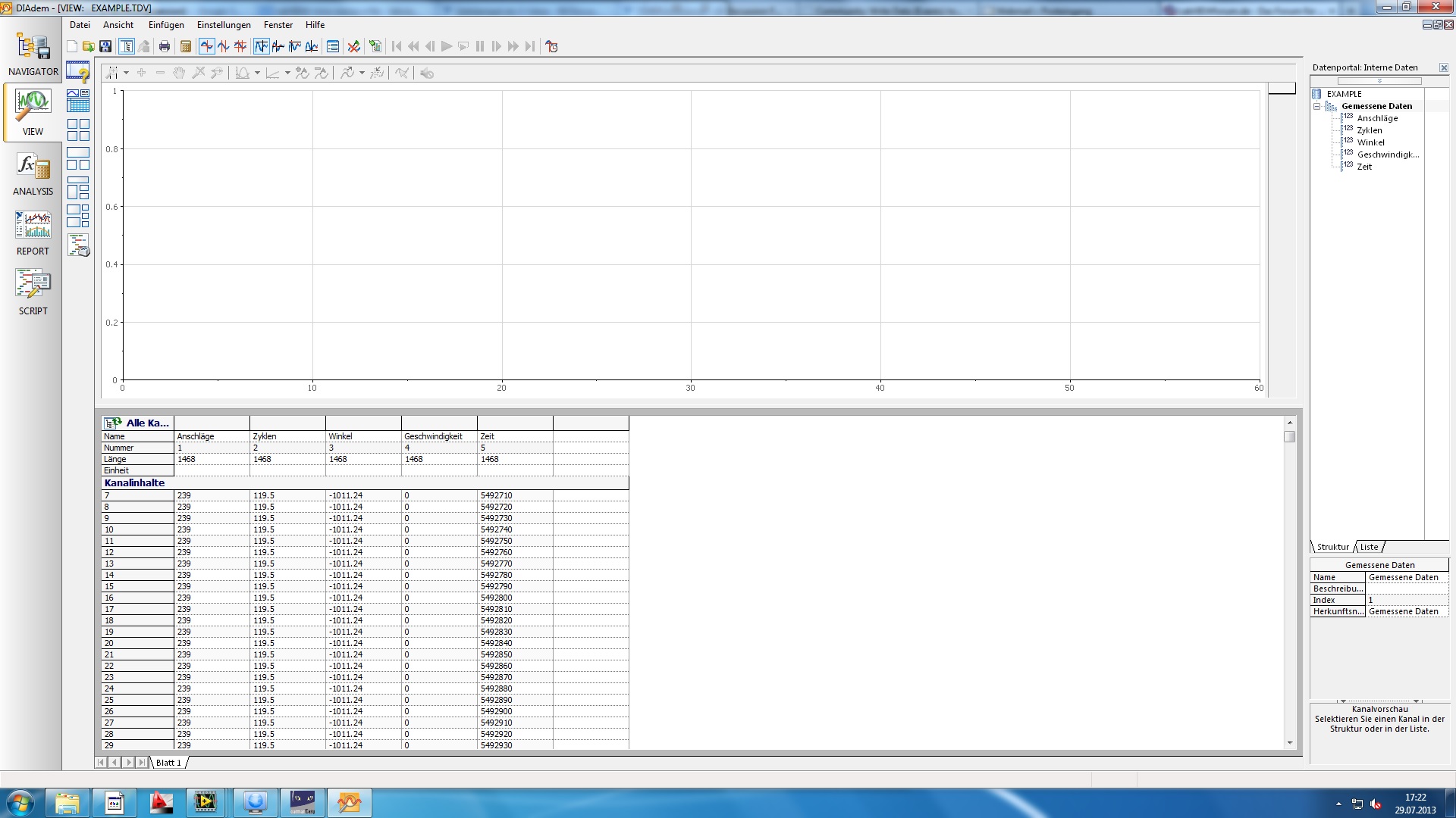

Bin seit kurzem Labview User und komm mit folgendem Projekt einfach nicht weiter. Es handelt sich um eine Messdatenaufzeichnung.
Folgende Daten werden erfasst: Winkel, Geschwindigkeit, Zeit, Anschläge und Zyklen. Die Speicherung in ein TDMS file funktioniert hervorragend, bis auf die Zeit.
Ich will die Zeit seit dem Beginn der Messung aufzeichnen und nicht wie es leider jetzt der Fall ist in irgendwelchen komischen Zahlen (siehe Bild im Anhang). Ich würd mich sehr freuen, wenn jemand von euch ein Idee hätte?
Vielen Dank im voraus!

Hallo Tobi,
du kannst dia aktuelle Zeit in Sekunden (z.Zt. "3,45796E+9") mit ablegen und später wieder zurückrechnen in eine "anständige" Zeit, oder du legst die einmal den Startzeitpunkt und bei jeder Messung die vergangene relative Zeit in sec mit ab.

Hallo tobi,
Zitat:wie es leider jetzt der Fall ist in irgendwelchen komischen Zahlen
Du speicherst lt. deinem VI folgendes:
Code:
(aktueller Tickcount) - (Tickcount der vorigen Iteration) + (aktueller Tickcount)
Das da "irgendwelche komischen Zahlen" bei herauskommen, ist ja kein Wunder...
(Tickcount ist lt. LabVIEW-Hilfe ein Zähler mit ms-Auflösung.)

Hallo Marko und Gerd,
Ich danke euch vielmals für die schnellen Antworten und Lösungsvorschläge. Dank eurer Hilfe läuft jetzt alles so wie es soll Big Grin
