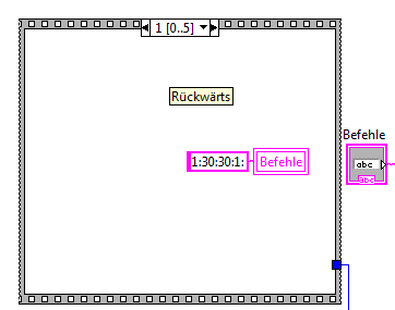

1.) Ich sende Daten an einen seriellen Prot. Nun soll das aber etwa so aussehen: "Befehl 1" - 2 Sekunden warten - "Befehl 2" - 1 Sekunde warten ...
Habe das wie im Bild unten gemacht, aber was jetzt passiert ist, dass er den ersten Befehl sendet, dann alle Wartezeiten in den Sequenzen abwartet und dann alle weiteren Befehle auf einmal rausschickt.
Wie gehts das besser?

(04.12.2011 14:39 )fabqu schrieb:  1.) Ich sende Daten an einen seriellen Prot. Nun soll das aber etwa so aussehen: "Befehl 1" - 2 Sekunden warten - "Befehl 2" - 1 Sekunde warten ...
Deine Erklärungen und der Screenshot langen für eine fundierte Antwort nicht aus.

Wenn ich innerhalb meiner While-Schleife eine Sequenz einbaue, diese besteht hier aus den Fällen 0..5, wird dann die ganze Whileschleife angehalten, bis meine ganzen 5 Sequenzen durch sind?
Abwechselnd wird in meinen Sequenzen 0..5 ein String, wie im Bild oben, einer lokalen Variablen übergen, dann wird eine Wartezeit eingebaut, dann wieder String, warten, String,...

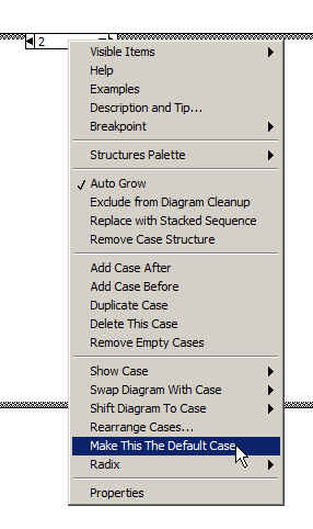

Habe ein neues Problem mit der Case-Struktur:
Gibts da so etwas wie einen "wenn etwas anderes, als den angegebenen Cases existiert"-Fall?
Ich habe 9 Boolsche Elemente zu einem Array und dieses zu einem numerischen Wert gemacht (Werte: 0,1,2,4,8,16,32,64,128,256).
Jetzt will ich einen Case, der alle anderen abdeckt (wenn also z.B. zwei Boolsche an sind gibts u.a. eine 3, 5, etc)
Wie geht das?
In der Hilfe steht dazu nix.

EDIT: http://zone.ni.com/reference/de-XX/help/...structure/ und unten den Link "Standard-Case" beachten. Soviel zum Thema "In der Hilfe steht dazu nix."

Danke dir!
Ich dachte, der wär für was anders Wink
