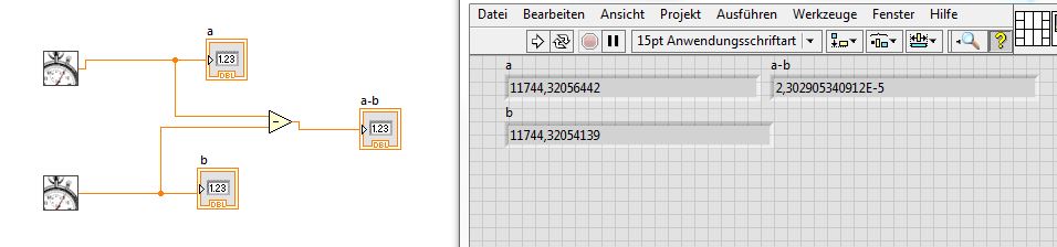

Ich habe 2 Photodioden, die mindestens mit einer zeitlichen Auflösung von 20µs GLEICHZEITIG ausgelesen werden sollen. Ist das überhaupt möglich mit Labview?
Ich hab im Anhang mal ein Minimalbeispiel gepackt, mit dem ich die zeitliche Auflösung von Labview ausprobieren wollte. Diese liegt ungefähr bei 10 bis 40µs und damit gerade so am Limit. Gibt es eine Möglichkeit, eine noch höhere zeitliche Auflösung zu erreichen? Abgesehen davon habe ich in meinem eigentlich Programm immer noch einen zufälligen Versatz zwischen beiden Messschleifen im Millisekundenbereich, aber das liegt vielleicht noch daran, dass ich das ganze noch nicht perfekt optimiert habe.
Ich meine notfalls kann ich ja mit der relative timefunction ziemlich genau die Differenz zwischen beiden Aufnahmeschleifen bestimmen und das ganze am Ende wieder "gerade" rücken, oder (Wie sehr kann ich hier auf die Genauigkeit vertrauen)?

Zitat:Wie sehr kann ich hier auf die Genauigkeit vertrauen)?
Das Einlesen der Signale erledigt die Hardware mit ihrem eigenen Timer - viel genauer als du es unter Windows hinbekommen wirst!
Du brauchst nur DAQ-Hardware, die 50kHz mit zwei Kanälen unterstützt.. - dann kannst du dich 100%ig darauf verlassen…
Zitat:Ich hab im Anhang mal ein Minimalbeispiel gepackt, mit dem ich die zeitliche Auflösung von Labview ausprobieren wollte.
Dein Programm misst nur, wie schnell nacheinander der HighRes-Timer abgefragt werden kann.
Das hat nichts mit "zeitlicher Auflösung von LabVIEW" zu tun…

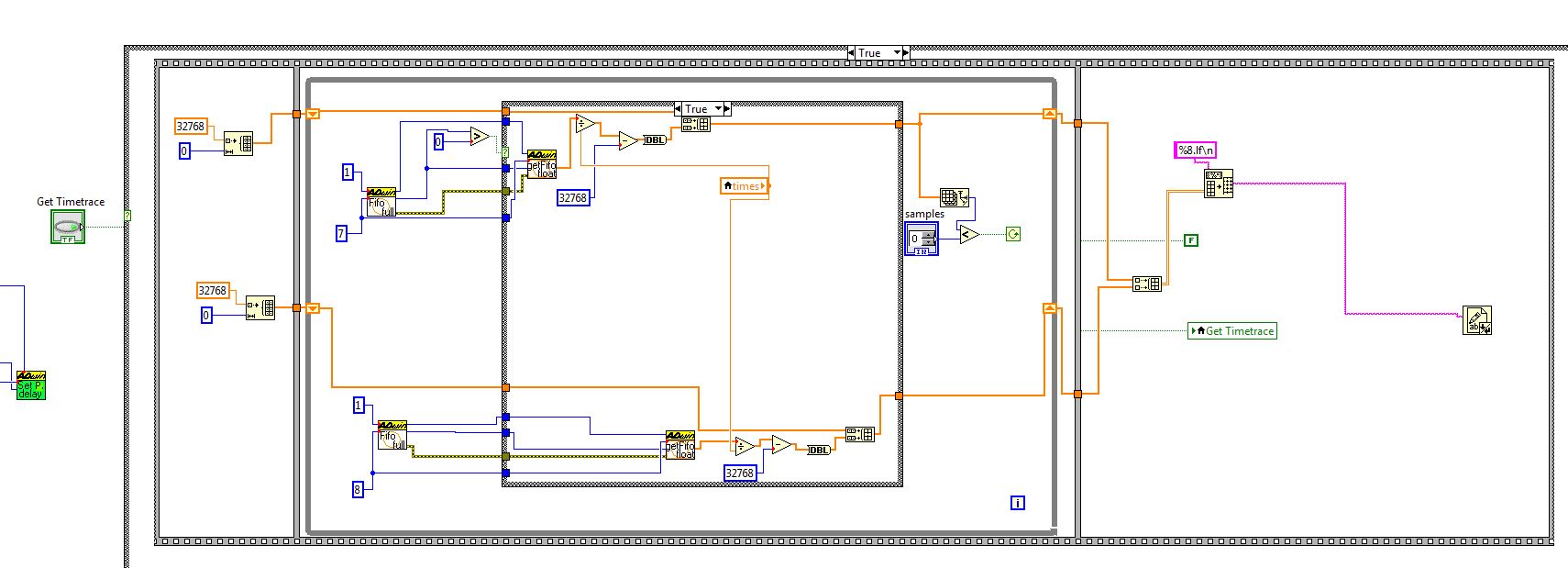

Soweit ich das aus dem vorhanden Programmen meiner Vorgänger ersehen kann, werden immer 1600 Werte von der Hardware geholt und das in einer Schleife, bis alle Messwerte auf dem PC sind. Wenn ich genau darüber nachdenke, wird die ADwin sicherlich alle Messwerte zwischenbuffern und diese dann Portionsweise übergeben, so dass es keinen zeitlichen Versatz zwischen den Übertragungsschleifen geben wird.
Aber dennoch habe ich einen Versatz zwischen beiden Signalen von ca. -20 bis + 20 µs. Ich Vermute mal, dass Problem liegt darin, dass der Startbefehl zum Messen nicht "gleichzeitig genug" gegeben werden kann. Ich hab das Blockdiagramm mal angefügt.
FiFo Full schaut nur nach, wie voll der Buffer ist (1600 oder weniger) und get FiFo Float holt dann die Daten herüber.
Nun ist das ja schon nebeneinander gepackt, dass es hoffentlich gleichzeitig startet, aber da gibt es sicherlich einen zeitlichen Versatz zwischen beiden Startbefehlen (also der Zeitpunkt auf dem FiFo Full abgefragt wird, denn das erste mal wird sicherlich auch den Messvorgang starten)... gibt es eine Möglichkeit, dass noch Zeiteffizienter zu gestalten?

Phasenverschiebung bedeutet hier: bei einem ADC hinter einem MUX muss der MUX immer zwischen den zu messenden Kanälen umschalten. Dieses Umschalten benötigt Zeit und führt dazu, dass die Signale nicht gleichzeitig, sondern jeweils mit einer kleinen Verzögerung (=Phasenverschiebung zueinander) gewandelt werden!
Zitat:dennoch habe ich einen Versatz zwischen beiden Signalen von ca. -20 bis + 20 µs. Ich Vermute mal, dass Problem liegt darin, dass der Startbefehl zum Messen nicht "gleichzeitig genug" gegeben werden kann.
Das könnte bei deinem VI der Fall sein…
Erlaubt der Adwin-Treiber nicht das Erfassen mehrerer Kanäle mit nur einem Funktionsaufruf?
Warum ist das VI so schrecklich unaufgeräumt? Wozu die unnötige Sequenzstruktur?
Zitat:gibt es eine Möglichkeit, dass noch Zeiteffizienter zu gestalten?
Das hängt vom Treiber für deine DAQ-Hardware ab!
Kannst du mehrere Kanäle mit einem Task/einem Funktionsaufruf abfragen?
Kannst du einen Start-Trigger für mehrere Hardwarekanäle verwenden?
Lies mal dein Handbuch oder frage den Adwin-Support!

Zitat:Warum ist das VI so schrecklich unaufgeräumt? Wozu die unnötige Sequenzstruktur?
Wie gesagt, habe das Programm übernommen. Aber ja du hast Recht. Die Sequenz Struktur ist an sich nicht notwendig, wenn im mittleren Part nur eine while-Schleife ist.

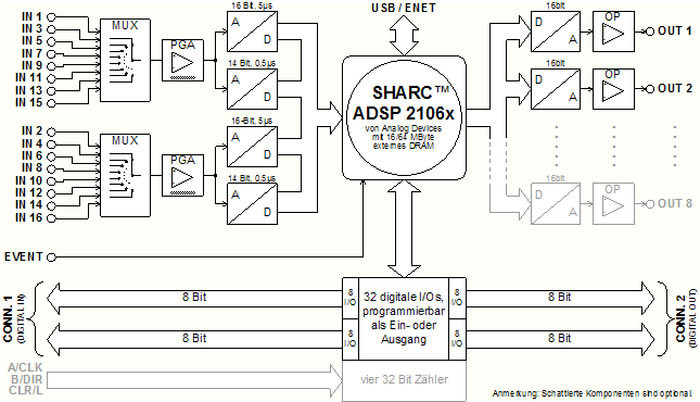

laut Produktübersicht Deiner Hardware gibt es für die ungeraden und geraden Analogeingänge separate A/D-Wandler.
Davor sitzt ein Multiplexer für die jeweilige Gruppe von Eingängen.
Was die Treiber allerdings aus der Hardware rausholen sagt dir das Manual oder der Support.
