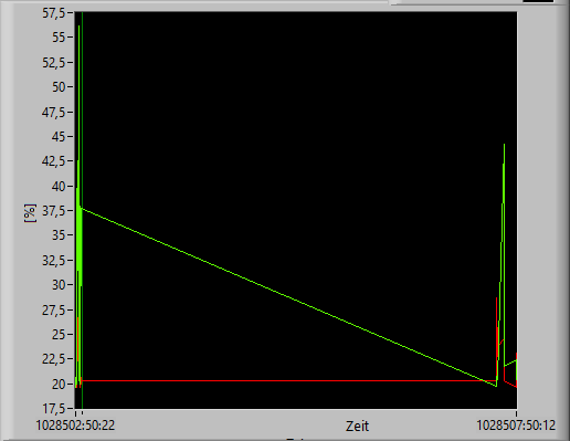

Zeitskalierung
in meinen Signalverlaufsdiagramm startet meine Skalierung 117 Jahre zuvor, woher das kommt ist mir ein Rätsel. Es passiert mir auch nur in diesem einen Diagramm, die anderen beiden laufen ganz normal. Auch durch Vergleichen der Formatierung konnte ich keinen Unterschied feststellen.
Wäre super, wenn mir jemand helfen kann. Im Anhang habe ich einen Screenshot eingefügt.

RE: Zeitskalierung
Hallo Löwe,
da wird wohl was an deinen Daten oder deinem VI nicht richtig sein…
Mangels Code musst du wohl selbst debuggen!

RE: Zeitskalierung
leider finde ich den Fehler nicht.
Ich lese die analogen Daten eines Sensors ein und wandle sie analog-digital. Am Ende lasse ich mir die Werte im Signalverlaufsgraphen anzeigen. Dabei entsteht leider, dass das Datum auf 1904 eingestellt ist. Anhand der Einstellungen werde ich jedoch nicht fündig.

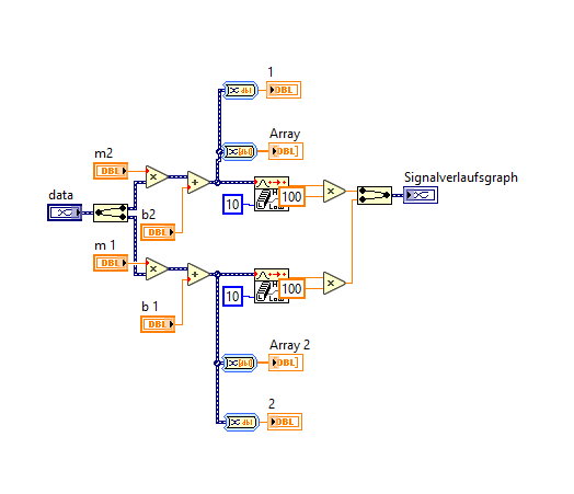

RE: Zeitskalierung
Hallo derloewe,
wie Gerd schon geschrieben hat: Ohne Code lässt sich das nicht debuggen und weil du DDT verwendest sollte aus dem Code auch hervorgehen, welche Daten du da rein stopfst.
Überhaupt stellt sich mir die Frage wozu du DDT verwendest. Dem Bild nach zu urteilen macht das alles nicht so viel Sinn. Schmeiß den DDT Kram doch mal raus aus deinem VI.

RE: Zeitskalierung
Hallo Löwe,
wie Martin auch schon schrieb: ohne Code können wir nicht beim Debuggen helfen…
Wie Martin auch schon hervorhob: der ganze DDT-Kram im Bild ist Blödsinn! Das gehört komplett gelöscht!
(Ich vermute ja, dass die Median-Funktionen auch nicht das sind, was du eigentlich haben willst. Und dass du die PtByPt-Variante hier verwendest ist ganz sicher auch nicht korrekt!)
Zitat:Am Ende lasse ich mir die Werte im Signalverlaufsgraphen anzeigen. Dabei entsteht leider, dass das Datum auf 1904 eingestellt ist.
Weil DU es so programmiert hast!
Dein VI gibt im Bild skalare DBL-Werte sowie 1D-Array of DBL aus: wo soll da irgendeine Information zum Zeitstempel enthalten sein? Hmm

RE: Zeitskalierung
Hallo ihr Beiden,
vielen Dank für eure Antwort.
Den gesamten Code darf ich leider nicht öffentlich posten.
Um ehrlich zu sein, habe ich ein Projekt unternommen, in dem dieses zuvor gepostete SubVI bereits implementiert war. Dann werde ich das wohl mal überarbeiten müssen.

Hallo Löwe,
Zitat:Den gesamten Code darf ich leider nicht öffentlich posten.
Und das VI, dessen Code du als Bild schon gezeigt hast, darfst du auch nicht anhängen???
Zitat:Um ehrlich zu sein, habe ich ein Projekt unternommen, in dem dieses zuvor gepostete SubVI bereits implementiert war. Dann werde ich das wohl mal überarbeiten müssen.
Wenn du en Projekt übernimmst, bedeutet das auch, dass du
- dich in LabVIEW selbst einarbeiten solltest
- die Grundlagen lernen solltest
- selbst in der Lage sein solltest, den vorhanden Code zu lesen/verstehen
- selbst in der Lage sein solltest, diesen Code auch zu verbessern
Tipp: Bevor du den Code editierst, hast du doch sicherlich auch ein SCC-Tool am Start, oder?
