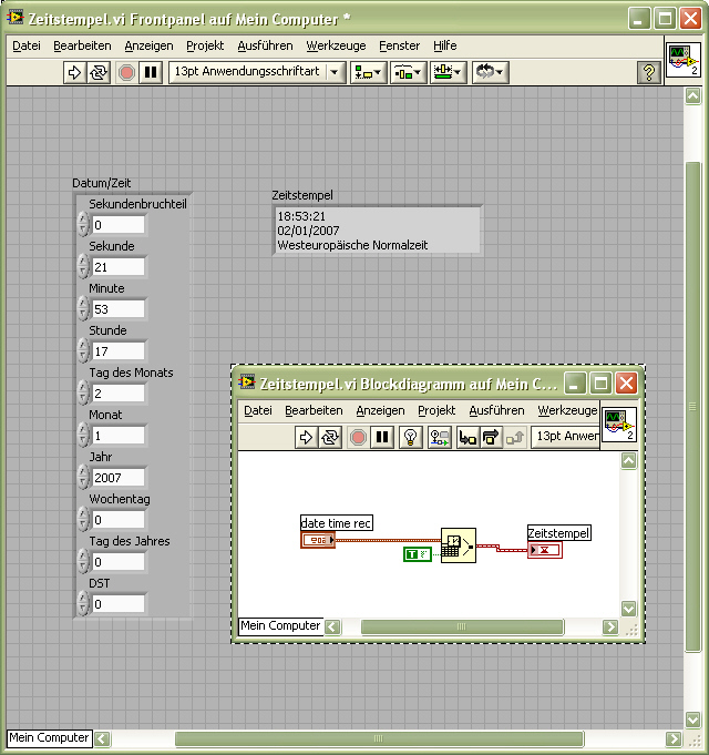

Hallo Zusammen,
hab hier mal ein beispiel für mein Problem.
Sonstige .vi  Zeitstempel.vi (Größe: 12,45 KB / Downloads: 423)
Warum wrid die Stunde Falsch angezeigt?
Wenn man mit der Boolschen Konstante rumspilet verädert sich die Stunde.
Irgendwas hats wohl mit sommer winterzeit zu tun, weil wenn man den Monat verändert Schält sich irgenwann mal die Stunde nochmal um.
Ich hätte gerne das es Wurst ist was für ein Datum ist. Es soll einfach nur das angezeigt werden was ich vorne reinschreibe.Blink
Kennt jemand ne lösung?

Hast du eigentlich schon gefunden, "is UTC" (also Zeitstempel oder Sommer-/Winterzeit) setzen. Ggf. im Cluster noch das DST immer auf 0 setzen.

Wenn du damit die Boolsche Konstante (Weltzeit) meinst.
Funktioniert au net.
Mach mal in meinem VI den Monat auf 6 , dann kannst du Weltzeit ein oder ausschalten es passt halt net.
Ich hoffe ich hab jetzt nicht an dir vorbeigeredet.

Hi Achim,
so tut's ("DST" auf -1 und "is UTC?" auf "F") ........
Sonstige .vi  Zeitstempel.vi (Größe: 13,56 KB / Downloads: 581)

Super Dankeschön.
