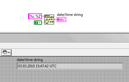

Hallo
Also ich Spiele jetzt seit ner Stunde mit den Timeing VI rum und versuche System unabhängig die UTC Zeit zu ermitteln.
Sprich ich will nicht das der Benutzer dem VI sagt das er in Deutschland ist und dann ne Stunde abziehen sondern egal welche Zeitzone im System eingestellt ist immer UTC haben.
Ich kann zwar über die Weltzeit einstellung bestimmen ob da ne Winterzeit oder Sommerzeit umrechnung statt findet aber erkennen ob ich jetzt die Chinessische oder Deutsche Zeitzone eingegeben habe erkennt das Ding nicht.
Ist so eine Auswahl überhaupt in LabVIEW umgesetzt oder muss ich da doch eine manuelle Auswahl treffen?

Hallo Movie,
manchmal hilft es, über den Tellerrand zu schauen:
NI Forum
Da wurde das nämlich auch schon mal gefragt...

Zeitstempel in UTC Ermitteln
Hier noch als Ergänzung mit Zeitzonenangabe.

@ RoLe: Aaah Danke super genau das hab ich gesucht!
