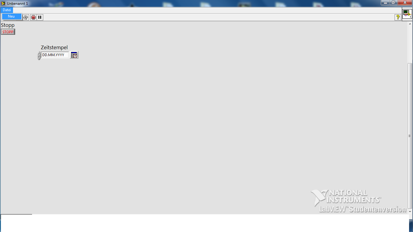

untermauern wir es doch einfach mit Bildern, vielleicht wird es verständlicher was ich will. Ich will jedenfalls nicht das ein neues FP geöffnet wird oder das Element sichtbar wird auf dem FP.
Beispiel: Ich wähle wie im Bild 1 im Laufzeitmenü den Punkt Neu, dabei wird ein Event über die Eventstrucktur ausgelöst.
Dieses Event soll dafür sorgen, dass sich das Fenster des Zeitstempels (siehe Bild 2) öffnet.
Es soll also möglich sein dieses Fenster zu öffnen ohne selbst den Zeitstempel mit der Maus auszuwählen.

Wenn du 'nur' einen Auswahldialog für ein Datum brauchst, gibt es mehrere Möglichkeiten.
z.B. die Kalender in ActiveX oder .Net, ich habe auch irgendwo auf meiner hdd noch ein VI das diese Kalenderansicht hatte und dann die Auswahl als Sekunden seit irgendwann ausgibt. Ich würds suchen, wenns das ist was du eigentlich möchtest.

ich danke euch erstmal für eure Antworten. Das mit den .Net Elementen ist mir noch gar nicht aufgefallen, dort ist ja tatsächlich ein Kalender mit bei Blush
Jedoch muss ich gestehen das ich damit bisher nicht gearbeitet habe. Wie ist es denn möglich den gewählten Monat sowie das gewählte Jahr dort auszulesen? Mehr benötige ich eigentlich nicht, denn ich bin dabei ein Dienstplanprogramm zu schreiben. Wird ein neuer Dienstplan angelegt, muss als erstes ein Monat ausgewählt werden, jedoch mit einen sich automatisch einblendenen Kalender. Dafür würde sich das .Net Element durchaus bestens eignen. Ich benötige den Monat und das Jahr um meine Algorithmen für die Sonn-, Feiertagsberechnung usw. zu füttern.

Das .Net CalendarControl hat ne SelectionStart Property. Die sagt dir das ausgewählte Datum.
