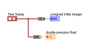

Hallo
Weiss jemand, ob es eine Art "nach Konstante" für den Zeitstempel gibt. Also einfach des
Gegenteil des "nach Zeitstempel" im Timing teil.
Habe nichts gefunden.

du kannst einfach irgend eine Funktion von der Palette Numeric >> Conversion nehmen...siehe Screenshot.
Achim

Danke Achim
Das Conv. Menu ist mir noch nie aufgefallen Unsure
