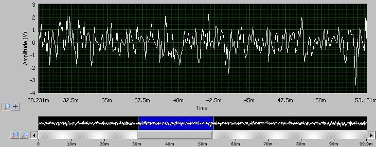

Hallo liebes Forum,
ich suche eine Möglichkeit eine Zoomfunktion für einen Signalverlauf zu realisieren (siehe Grafik im Anhang).
Es sollte eine visuelle Darstellung von Signalen über z.b. 6 Stunden erfolgen (1. Signaldarstellung)
und eine Zoomdarstellung der mit einer Slidebar zu verschieben ist in der 2. Darstellung.
Hat da irgendjemand eine Idee dazu ob das möglich ist ?

Habe so was mal in verschiedenen Varianten als Lehrbeispiele für einen Kollegen gemacht. Hier eines davon. Wenn es Dir nicht gefällt, sage wie es sein soll, ich habe noch andere Varianten auf Lager.
Sonstige .vi  Cursor3.vi (Größe: 110,15 KB / Downloads: 275)

Ja, das ist so etwa was ich gesucht habe.
Gibt es eine Möglichkeit den Bereich zwischen den 2 roten Cursor'n gefüllt/ausgefüllt darzustellen ?

' schrieb:Gibt es eine Möglichkeit den Bereich zwischen den 2 roten Cursor'n gefüllt/ausgefüllt darzustellen ?
Auf die Schnelle fällt mir das nichts sein..
