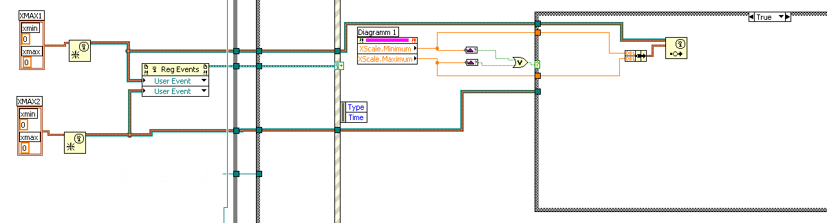

<div align="left">Hallo, Karl,
anbei ein paar Screenshots. Ich habe die benutzerdefinierten Events verwendet, um die x-Skalen zweier Graphen zu synchronisieren. Inzwischen bin ich aber auf die neuen Events umgestiegen.
Zuerst ein Screenshot der Registrierung der benutzerdefinierten Events, die dann im Timeout-Case der Event-Struktur auf eine Änderung überprüft werden.
Hierzu habe ich ein OnChange-SubVI (die kleinen Icons mit dem Fragezeichen) verwendet, das ich mal im Internet gefunden habe. Dieses muß natürlich auf reentrant eingestellt sein, da ich es mehrfach parallel verwende. Es spart das Schieberegister an der äußeren Schleife und bringt so ein wenig mehr Übersicht. Hier der Screenshot des Sourcecodes:

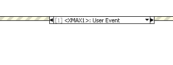

Und dann gab es in der Eventstruktur das entsprechende Event, wo ich dann auf die Änderung reagieren konnte:
Dieses Vorgehen ist natürlich nur in einem VI sinnvoll, in dem du sowieso schon eine Event-Struktur, um auch auf andere Benutzereingaben zu reagieren. Ansonsten langt auch, was Kvasir vorgeschlagen hat.
