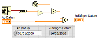

ich möchte gerne in einer Schleife 50 zufällige Datumstrings erzeugen.
Diese sollen in gewissen Grenzen in unterschiedlichen Jahren sein, möglichst alle Monate sollten vorkommen.
Wie kann man das am einfachsten realisieren?

Hallo TDO,
- Schleife mit einer RND()-Funktion
- Zufallswert in den gewünschten Bereich skalierien: y=a*x+b, dann nach Timestamp konvertieren (ToTimeStamp)
- dann prüfen, ob "alle Monate" vorkommen, evtl. weitere Timestamps generieren

hättest du eventuell auch Zahlenbeispiele für x und b?
Hab jetzt mal einige ausprobiert... aber bekomme leider nicht so den gewünschten Effekt.
Das Jahr sollte nach Möglichkeit größer als 2000 sein und darf nicht in der Zukunft liegen.
Hatte ich vorhin vergessen zu erwähnen, sorry.

Anfangs- und Enddatum mit der Funktion Date to Seconds in eine Double Zahl wandeln. In diesem Bereich eine Zufallszahl erzeugen (eine entsprechende Funktion gibt es z.B. bei OpenG). Die erzeugte Zufallszahl wieder in ein Datum wandeln. Fertig.
11.04.2016, 10:58
RE: Zufälliges Datum erzeugen
Man kann auch bei normalen numerischen Anzeige das Format "Datum" wählen, so daß Konvertierungen von und nach Zeitstempel nicht immer nötig sind:
