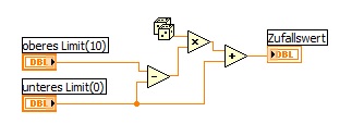

ich arbeite erst seit ein paar Stunden mit LabView arbeite gerade an meinen ersten Übungsaufgaben.
Nun habe ich folgende Übungsaufgabe:
"Erstellen Sie ein Programm, dass nach Eingabe einer unteren und oeren Grenze Zufallszahlen in diesem Bereich erzeugt."
wie kann ich diese Aufgabe lösen?
Die Zufallszahl hat doch nur einen Anschluss, wie kann ich dort Grenzen setzen?
Formatierung für größere Zahlen bereiche als 0 und 1 sind mit einem Rechtsklick nicht möglich?!

Multiplizieren und Addieren!

Hallo Bimi,
die Funktion, die du ja schon gefunden hast liefert dir eine Zahl zwischen 0 und 1, das aber als float-Wert mit reichlich Kommastellen. Damit kann man wunderbar rumrechnen - s. Beispiel
Gruß, Marko

danke, habs verstanden Cool
