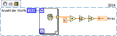

die VI erzeugt Zufallszahlen von 1-6 und speichert diese in einem Array.
Finde es sieht etwas umständlich programmiert aus.
Gibt es etwas, dass an der Programmierung falsch ist ist oder das ich ändern sollte, weil
es zu umständlich ist oder zu Problemen führen könnte?

Zitat:Finde es sieht etwas umständlich programmiert aus.
Kannst du dieses "Gefühl" auch etwas genauer beschreiben? Big Grin
Wann immer du lokale Variablen benutzt, solltest du ganz laut "THINK DATAFLOW" aussprechen!
- THINK DATAFLOW: Was soll der Blödsinn, in eine lokale Variable und in das Terminal einunddesselben Controls zu schreiben?
- THINK DATAFLOW: Was soll der Blödsinn mit der Sequenz? Drähte benutzen!
Mit etwas Polymorphismus (bitte dieses Wort in der LabVIEW-Hilfe nachlesen) und einer sauber gezogenen Arithmetik sieht das ganze so aus:
Mannomann… Big Grin
