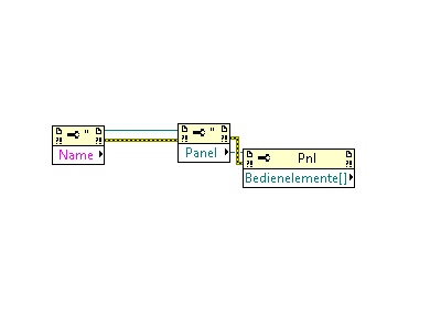

ich habe folgendes Problem, und zwar nutze ich folgenden Codeschnipsel um ein Array mit den Referenzen aller Bedienelemente im Frontpanel zu erzeugen. Allerdings habe ich auch ein Registerkartenelement in meinem vi. die Dort enthaltenen Bedienelemente sind ja nicht auf dem Frontpanel und deswegen auch nicht im Array enthalten.
Wie kann ich ein Array mit den Referenzen der im Registerkartenelement enthaltenen Bedienelemente erzeugen?

Das würde mich auch interessieren. Mir selbst fällt da nur eine umständliche Lösung ein, von der ich hoffe, dass sie sich durch eine einfache Lösung ersetzen lässt.

ich hoffe das ist jetzt nich auch Luckis Lösung aber ich habs mal so gelöst das ich mir direkt die Referenz von dem Register geholt habe und dort dann einfach nach den Bedienelementen gefiltert habe. Also schau dir das mal im angehängten VI an. Falls jemand eine elegantere Lösung kennt bin ich natürlich für alle vorschläge offen! Smile

Danke Lucki, sowas hatte ich gesucht!
