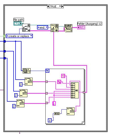

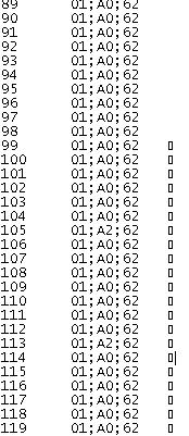

Hallo Alle Zusammen,
ich erstelle ein String aus mehreren Strings und schreibe in eine Datei.
In Text_Datei wird ein zusätzliches Zeichen angehängt.

ist das Steuerzeichen auch mit einem anderen Texteditor zu sehen?
Würde darauf tippen, das es sich im das n (0xA) handelt.
Aber warum dann erst ab Zeile 99???
Lade doch mal die Text-Datei (oder einen Ausschnitt davon) hoch.

Zusätzliches Zeichen in Text_File
Hallo Oliver Frank,
Textfile angehängt.
Sonstige .zip  Messwert6.zip (Größe: 2,86 KB / Downloads: 291)

Was du da speicherst ist keineswegs eine Textdatei, sondern vielmehr eine Binärdatei.
Du übergibst der Funktion ein Array vom Typ String und überläßt LV das Speichern.
Willst du, das eine Textdatei entsteht, darf der Datentyp nur String sein.
Du mußt also dein Array zunächst noch mit Hilfe der Funktion Array to Spreadsheet String in einen String konvertieren.
Da du dich schon um einen Zeilenumbruch gekümmert hast, fügst du als Trennzeichen einfach eine lerre String-Konstante an.
