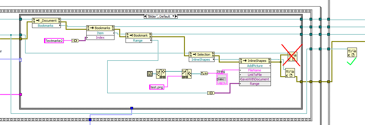

ich habe meine "Lösung" mal in den Anhang gepackt (LabView 2012). Ich habe zwei Varianten erstellt.
1. Variante: Füllen von Textmarken mit Text
2. Variante: Platzieren eines Bildes bei einer Textmarke
Die 1. Variante funktioniert genauso wie sie soll. Man kann unterschiedliche dotx-Vorlagen zusammenführen, wobei ein und dieselbe dotx-Vorlage mit unterschiedlichem Text gefüllt werden kann (da die Textmarken überschrieben werden?).
Die 2. Variante funktioniert leider noch nicht so wie ich es gerne hätte. Eigentlich sollte das Bild auf 3 Seiten erscheinen, genauso wie in Variante 1 der Text (Durchlauf1, Durchlauf2 und Durchlauf3).
Leider bekomme ich hier nur nachfolgende Fehlermeldung und das Bild erscheint nur auf einer Seite...
LabVIEW: Ein Eingangsparameter ist ungültig. Wenn am Eingang beispielsweise ein Pfad anliegt, kann dieser Pfad Zeichen wie ? oder @ enthalten, die im betreffenden Betriebssystem nicht zulässig sind.

Du schließt die Refnum "Selection" zu früh!
Damit ist sie ab dem 2. Aufruf ungültig.
Schnell herauszufinden über Ausführung im Highlight Modus!

danke für deine Anmerkung. Die Fehlermeldung konnte ich mit deiner Hilfe beseitigen. Leider funktioniert mein VI noch nicht so wie gewollt. Das Bild wird momentan, drei mal, in dieselbe Textmarke eingefügt. Prinzipiell sollten die Bilder jedoch, wie im Beispiel mit dem eingefügten Text (Durchlauf1, Durchlauf2 und Durchlauf3), auf drei Seiten verteilt werden. Es scheint als würden die Textmarken innerhalb des Dokuments komplett entfernt, wenn Text eingefügt wird, wodurch der Programmablauf wie gewünscht funktioniert. Im Falle der Bilder ist dies leider nicht der Fall, weshalb der Programmablauf nicht wie gewünscht erfolgt.
Deine Korrektur habe ich in das VI eingefügt und nochmal in den Anhang gepackt.
Leider habe ich momentan keine Ahnung wie ich den gewünschten Programmablauf realisieren kann.

Lösung gefunden: Löschen des Bookmarks über einen Methodenknoten und die Funktion Delete!
