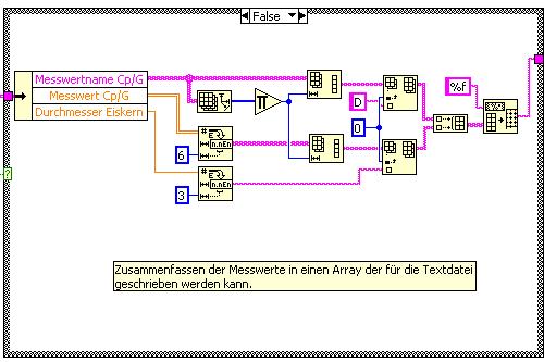

Hi
So ich steh leider mal wieder vor einem Problem. Habe schon den ganzen Tag versucht das hinzubekommen.
Ich habe zwei Arrays wie auf dem Foto zu sehen.
Die jeweiiligen Messwerte links sind denn Namen rechts zugeordnet. Die Datenerfassung klappt schon einwandfrei. Habe ein StateMaschine aufgebaut. In einem State sollen nun diese Werte in eine Textdatei geschrieben werden. Nach folgendem Muster.
Cp10000 G100000 Cp200000 G200000 Cp300000 G 300000 ..............
----- hier dann in jede Zeile der jeweilige Messwert -----
Hab jetzt schon mit einigen Optionen rumgespielt "Array nach Tabellen String" usw.
Mit den Express vi bekomm ich das leicht hin. Da ich aber noch einen universelleren Header hinzufügen möchte werd ich auf die Standard I/O Funktionen zurückgreifen.
Kann mir vielleicht jemand einen Tip geben wie ich grundsätzlich an die Sache rangehe. Bin gerade sehr auf dem Holzweg Sad

Das ist eine ganz leichte Übung als abendlicher Nachtisch. Ich mache nur die Umformung, das Abspeichern als Datei schaffst Du doch selbst.

Guten Morgen Ihr beiden.
Ja danke das find ich ja super das mir hier wieder so schnell geholfen wird. Mir reicht sowas noch zum Hauptgang.
Die Umformerei, das die Messwertnamen nur am Anfang der Datei stehen und der Header ganz oben, ist jetzt erstmal mein Frühstück.
Zum Nachtisch meld ich mich dann nochmal. Wink
Gruß Martin

Will noch hinzufügen - bitte alle mal herhören! -, dass die Funktion "Array umformen" ein sehr nüzliches Werkzeug ist, aber leider, wie ich hier festgestellt habe, zu wenig bekannt. Man kann die Funktion zwar umgehen, aber eben mit entsprechendem Aufwand. Ich habe hier schon etliche Male aufwendige Lösungsvorschläge mit dieser Funktion vereinfacht. Es lohnt sich auf alle Fälle, sich mit dieser Funktion dauerhaft anzufreunden.

Hi
So der erste Teil läuft. Bekomme eine schöne Textdatei mit allen Werten ;-) siehe Anhang.
Jetzt muss ich mich noch an den Header machen. Das wird aber auch noch laufen.
Hier der code.
Sonstige .txt  B_1.txt (Größe: 2,92 KB / Downloads: 338)
