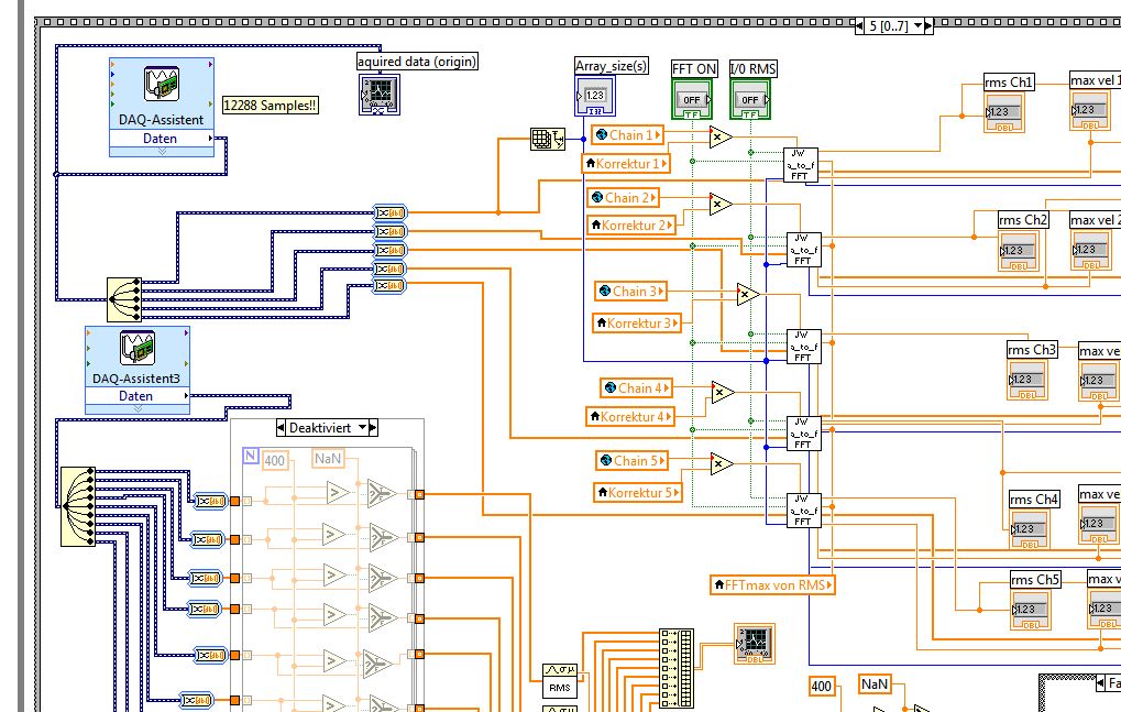

Hallo Ich möchte mit einem National Instruments cDAQ-9172 chassis und einem VibrationsModul und einem TemperaturModul Parallel Messwerte abtasten, und zwar mit unterschiedlicher Abtastrate. Ist das generell möglich?
So wie es jetzt ist bekomme ich immer eine Fehlermeldung, dass der Task bereits belegt ist.
(Labview 2012)

Nein, bei den meisten Karten geht das nicht, denn es gibt bei diesen für alle AI-Kanäle nur einen Timer und einen ADC mit vorgeschaltetem Multiplexer. Das ist aber gar kein Problem, denn es kostet ja nichts, den langsamen Kanel mit einer viel höheren Rate aufzunehmen und dann zu dezimieren.
Als z.B Rate=10kHz, 2 Kanäle. Beim Lesen mit DaqmxRead werden immer 1000 Werte auf einmal aus dem Buffer gelesen. Von Kannal 1 nimmst Du die Werte so wie sie sind, von Kanal 2 bildest Du aus den 1000 Werten immer sofort den Mittelwert. Das ist dann genau so, als hättest Du 2 parallele Erfassugen mit 10000 Hz und mit 10 Hz.

aber ist nicht jedes Modul quasi für sich, wie eine eigene Karte?

Kann es sein, dass das erst mit dem neueren 9174 bzw. 9178 geht?
Da kann man auf jeden Fall drei verschiedene Raten einstellen!

Habt Ihr für das Programm Geld bezahlt? O
Da würde ich so manches anders machen.
- Keine Express-VIs
- Viel weniger (lokale) Variablen (Kommt der Programmierer von C?)
- Ein Index-Array reicht (Kann man nach unten aufziehen)
- Die Sequenzstrukturen würde ich ersetzen

Das habe ich mir auch dabei gedacht. Eine "Wareneingangskontrolle" scheint es jedenfalls nicht gegeben zu haben bzw. war das Lastenheft in Sachen "Codequalität" wohl sehr schwammig formuliert...
Zitat:Da würde ich so manches anders machen.
Ich würde ein komplettes "refactoring" vornehmen...
