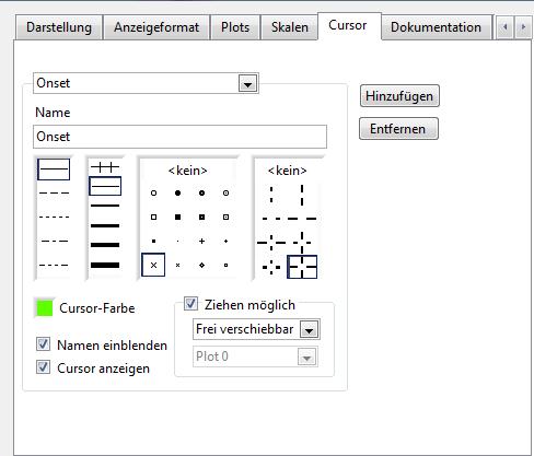

ich habe eine Textdatei eingelesen und daraus einen XY-Graphen erstellt. Nun würde ich gerne mit der Hilfe zweier Cursor ein Zeitintervall berechnen. (Offset-Onset)
Habe auch soweit alles gefunden, die Cursor eingefügt, etc..
Durch den Eigenschaftsknoten "Cursorposition" bekomm ich allerdings lediglich den X-Wert vom "Offset-Cursor" ausgelesen. Mir ist bewusst, dass ich vor dem auslesen der Cursor-Eigenschaften den jeweiligen Cursor definieren muss, aber genau da hab ich keine Ahnung wie ich das machen soll. Bin halt doch noch ein bluitiger LV-Anfänger! 2hands
Danke und Gruß!
Hier das richtige VI! Ahrg1

RE: Zweiter Cursor-X-Wert in XY-Graph
Hallo Lui,
wie bei vielen anderen Dingen auch (Skalen, Plots, ...) muss man erst den "Aktiven Cursor" definieren!
Oder man liest die komplette Cursorliste (Array of Cursor) aus…
Hallo Gerd,
und wie wird so ein Cursor definiert?
Hallo Lui,
entweder in der Cursorpalette oder über die Cursorliste-Property…
Hallo Gerd,
wie kann ich denn da noch mehr definieren, abgesehen von Name, Farbe, Einzelplots, etc..?
Ich kann dir grad nicht so wirklich folgen...
09.09.2014, 12:23
"hinzufügen"-Button?!
Oder im Frontpanel die Cursor-Legende sichtbar machen.
Ich hab doch schon zwei Cursor in meinen XY-Graph eingefügt. Bekomm aber durch den Eigenschaftsknoten "Cursorposition" nur den X-Wert eines Cursors.
Meine Frage ist, wie ich an den X-Wert des zweiten Cursors komme?!
Perfekt!
Herzlichsten Dank! Hat funktioniert. Geil, wieder was gelernt. Smile
