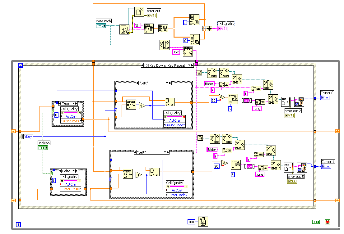

Hi Leute,
Ich habe wieder ein Problem mit den Cursorn. In meinem Programm lade ich eine Textdatei mit zwei Spalten von Daten. Aus diesen Daten werden die Namen der Bilder errechnet und angezeigt, wenn der Cursor auf der entsprechenden Position ist. Ich habe zwei Cursor eingebaut mit jeweils einer Bildanzeige, damit man Bilder miteinander vergleichen kann. Die Cursor sind durch die Pfeiltasten LINKS und RECHTS steuerbar und außerdem noch durch das Ziehen des Cursors mit der Maustaste. Über eine boolesche Eingabe soll entschieden werden, welcher Cursor gerade durch die Pfeiltasten steuerbar ist. Wenn ich nun einen Cursor ausgewählt habe und eine Pfeiltaste mehrmals hintereinander drücke ändert sich beim ersten Drücken die Position des anderen Cursors einmal mit. Bei weiterem Drücken in die gleiche Richtung ändert sich dann nur noch der ausgewählte Cursor. Bei einem Richtungswechsel ändert sich der andere Cursor wieder einmal mit usw.
Im Anhang sind ein Bild des Blockdiagramms und das VI.
Ich habe durch Probes herausgefunden, dass sich der Wert aus dem der Bildname errechnet wird, sich erst in dem Kabel ändert, dass aus der Case-Struktur für die Tastenauswahl rechts herauskommt. Vor und in der Case-Struktur bleibt der Wert des anderen Cursor wie gewollt konstant. Ich kann mir allerdings nicht erklären warum sich der Wert erst nach der Case-Struktur ändert Blink.
mfg, bienee
