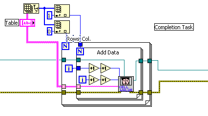

hallo kollegen...
mal angenommen eine for-schleife wir auto-indiziert mit einem array was 1000 groß ist....will aber auf knopfdruck beim 500sten aufhören.....geht nicht oder? da muss ich mit whileschleifen arbeiten...hintergrund ist das write-table-to-excel VI.... wenn zu viele zeilen nach excel kopiert werden müssen dauert das mitunter 20min...will die möglichkeit schaffen das ganze abzubrechen
vielleicht kann man ja irgendwas hintricksen
mfg-erbi
