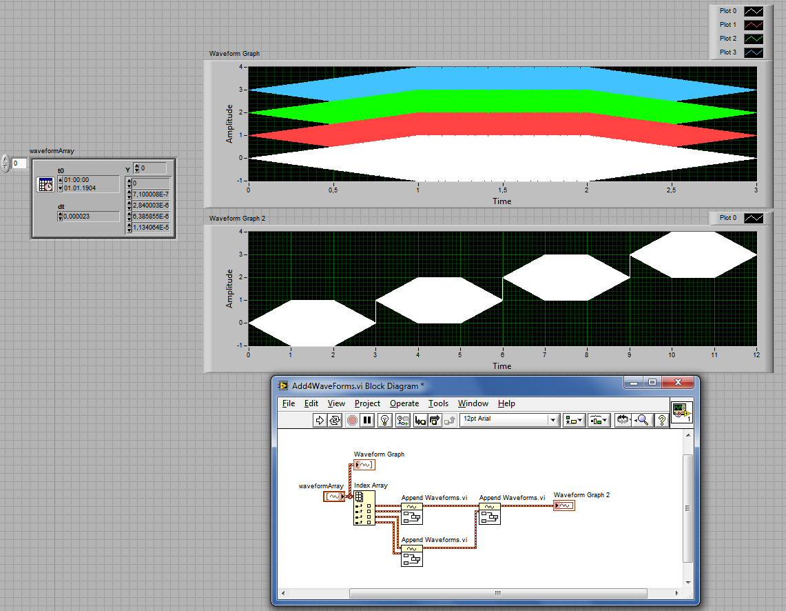

ich stehe an - wie kann man z.B. 4 WaveForms mit unterschiedlichem Y0 zusammenzählen das die Zeitachse stimmt? Ich denke es müßte einen anderen weg geben als die einzelnen WaveForms zeitrichtig auf sie Gesamtlänge aufblasen und dann addieren.
Gottfried
2010 .vi  Add4WaveForms.vi (Größe: 4,42 MB / Downloads: 232)

Hallo Gottfried,
"Append Waveforms" ist wohl das was Du suchst..

Nein, damit hängst Du nur die WaveForms aneinander. Die Anfangsszeitpunkte Y0 sind aber anders, die WaveForms sind länger als die Y0 Abstände...
Wozu gibt es das Y0 wenn es keine (mir bekannte) Instanz berücksichtigt? (nur eine Nebenbemerkung)

Wenn du mit Y0 eigentlich t0 meinst, dann wird das von dieser Funktion in der Tat ignoriert. So ist's auch dokumentiert.
Der Wfmgraph nutzt die t0 Angaben auf Wunsch schon:

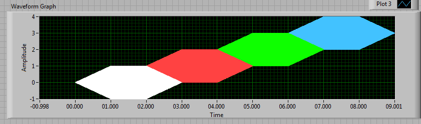

2010 .vi  DisplayWaveForms.vi (Größe: 4,42 MB / Downloads: 251)
01.08.2011, 15:56
gottfried Offline
Beiträge: 1.735
Registriert seit: Mar 2007
20**
RE: adding waveforms mit unterscheidlichem Y0
Aha "das Ignore Timestamp" muss man wegklicken. Ja, und SORRY klar ich habe T0 gemeint. Allerdings wo ist das dokumentiert das die T0 (offensichtlich meist) ignoriert werden?

Das ist in der Hilfe bzw. Kontexthilfe zu "Append Waveforms" dokumentiert:
Appends waveform B to the end of waveform A. If the sampling rates do not match, the error cluster returns an error. The trigger time of waveform B is ignored.
