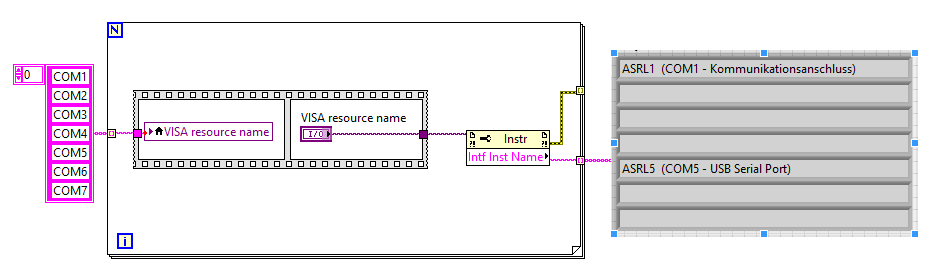

Man kann ja in "Visa Ressource Name" jeden Wert reinschreiben, und wenn ein Wert nicht existiert, gibt es irgendwann eine Fehlermeldung.
Habe mal ein Beispiel gemacht. Beachte das Wort "USB" in der Meldung zu COM5, im Gegensatz zur Meldung bei COM1. Damit kannst Du leicht unterscheiden, ob es sich um einen normalen, oder um einen USB-ComPort handelt.
(Mit dem Wurmfortsatz des Fehlerstrangs werden die Fehlermeldungen unterdrückt - läßt sich eleganter machen)

Das Array mit vordefinierten COM-Ports, das geht aber dynamischer: VISA Find Resource
Und dann noch ein Link aus der NI Community:
https://decibel.ni.com/content/docs/DOC-5344

(09.06.2015 20:15 )jg schrieb:  Das Array mit vordefinierten COM-Ports, das geht aber dynamischer: [
Danke für den Hinweis, die Funktion kannte ich nicht. Die Information ist zwar etwas dürftiger - kein Hinweis ob USB oder nicht -, aber das kann man ja dann noch erfragen.
Die Frage war ja: wie heraufinden, ob ein bestimmtes Gerät angeschlossen ist. Man brauchte dann, nachdem alle möglichen Schnittstellen bekannt sind, nur noch an alle ein Kommando senden, auf das nur das richtige Gerät die richtige Antwort geben wird.
