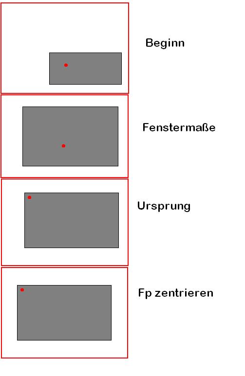

Hallölle,
was ist denn der unterschied zwischen "Fenstermaße" und "Ursprung" ?
Oder viel mehr was brauchst du denn für Daten?
Achimedes

"Ursprung" legt fest, welcher Punkt des VIs im Betrieb oben links ist. "Fenstermaße" bestimmt, wie groß das Fenster ist.

' schrieb:"Ursprung" legt fest, welcher Punkt des VIs im Betrieb oben links ist. "Fenstermaße" bestimmt, wie groß das Fenster ist.
Bei "Fenstermaße" wird die Größe nicht direk angegeben sondern Punkte Links, Oben, Rechts und unten.
Dann Ist der Ursprung in den Fenstermaßen enthalten. Nämlich Punkt Links und Oben.
Oder ?

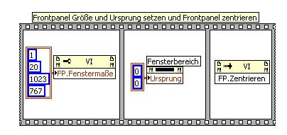

Ah ok, genau das wollte ich wissen. Besten Dank. Komisch was man alles so übersieht...
Füge jetzt bei meinen VIs das hier vorne ein, denn es nervt sonst schon ziemlich wenn eine
Applikation erstellt ist. Das wird dann bei Aufruf einmal abgearbeitet, so dass auch wirklich der interessante
Bereich zu sehen ist und das in der Mitte des Bildschirmes.

17.09.2007, 08:07 (Dieser Beitrag wurde zuletzt bearbeitet: 17.09.2007 08:15 von Grobi.)
Grobi Offline
Beiträge: 220
Registriert seit: Jan 2007
26725
angezeigter Frontpanel Ausschnitt
' schrieb:Kannst du das in der mitte (Ursprung) nicht einfach weglassen?
Das Ergebniss müßte doch das selbe sein?

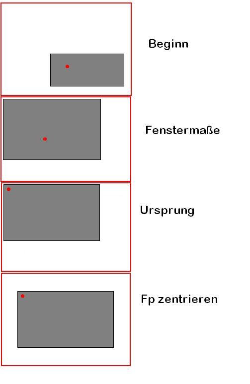

Du meinst wegen dem zentriert und Ursprung denke ich mal.
Also der Ursprung setzt wirklich den Frontpanelbereich in die Mitte,
also den grauen Bereich.
Das zentrieren setzt das gesamt Programmfenster in die Mitte deines Bildschirms.
Ich könnte den Ursprung im prinzip weglassen, da ja der zuletzt benutze Programmierbereich
auch bei Aufruf immer angezeigt wird. Aber da ich zur Zeit noch jeden Tag an meinem Programm
arbeite finde ich es nervig immer drauf zu achten beim Speichern auf die Frontpanelposition zu
achten. So wie es jetzt ist find ich es da besser
edit: Achtung es folgt eine extrem professionelle Paint-Grafik zum Ablauf Rolleyes

Ahhhh.
ich dachte es geht nur um die Position des Fensters selbst.
Dann ist das also so:
Fenstermaße = Position und Größe des Fensters auf dem Bildschirm
Ursprung = ist die Position des Fensterinhalts linksoben
Richtig?

' schrieb:Ahhhh.
Richtig?
Ich denke ja. Das Frontpanel zentrieren am Ende mache ich, damit das gesamte Teil nachher auch in der Mitte ist
wenn mal die Auflösung geändert wird. Ich will das für 1024*768 auslegen das Programm. Wenn du aber an einem Rechner mit 1280*1024
bist, dann hättest du das Fenster immer oben links in der Ecke, und das stört mich. Darum zentriere ich das gesamte nochmal. Somit ist das bei
höheren Auflösungen immer mittig.
P.S. Der rote Rahmen in meiner oben reineditierten Grafik soll mein Monitor sein.. Jaja ich bin ein Künstler Dry
edit: Oh man ich hab das auch noch falsch gezeichnet.. so sollte das eigentlich sein. Naja es funktioniert jetzt auf
jeden Fall, ich komm schon ganz durcheinander..
