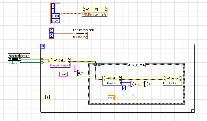

Habe nun ein Beispiel gebaut. Der Haken ist, dass gleich alle Texte zentriert werden. Kann man die nicht unterscheiden? (Oder es gleich ganz anders lösen?)
Sonstige .vi  Ausrichtung02.vi (Größe: 17,03 KB / Downloads: 404)
(VI LV 8.2)
30.08.2007, 13:16
angezeigter Frontpanel Ausschnitt
Unterscheiden kannst du sie meines Wissens nur durch ihren Index im Decorations-Reference-Array...wenn du da mit IndexArray die passende Nummer auswählst, wird auch nur diese Decoration verschoben
Übrigens: Du kannst in deine Case-Struktur direkt "Text" anstelle von "True" bzw. "False" schreiben, das klappt auch. Oder du liest direkt die Class-ID aus und schließt diese an die Case-Struktur an, so eliminiert man Tippfehler!
' schrieb:Unterscheiden kannst du sie meines Wissens nur durch ihren Index im Decorations-Reference-Array...wenn du da mit IndexArray die passende Nummer auswählst, wird auch nur diese Decoration verschoben
Dass man die nicht unterscheiden kann ist schade.
Danke für die übrigen Tipps. Habe sie gleich eingebaut.

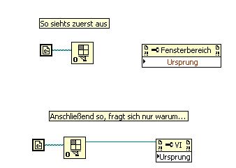

Der Thread ist zwar schon einen Monat alt, aber passt genau zu dem was ich brauche..
Und zwar habe ich versucht die Eigenschaft Ursprung zu finden. Nach viel Klickerei bin ich
auf das hier gestoßen. Ich schilder mal wo ich das gefunden habe:
Anwendungssteuerung --> Eigenschaftsknoten
Klasse auswählen --> VI-Server --> Allgemein --> GObjekt --> Fensterbereich --> Ursprung
Dann habe ich das Teil im Blockdiagramm und kann eine Konstante an die EIgenschaft setzen.
Aber da ja noch die Referenz fehlt erstelle ich noch eine VI-Referenz mit dem aktuellen
Pfad des VIs. Wenn ich die beiden nun verbinde lässt sich aber an Ursprung nix mehr
anschließen...
Bild im Anhang
mfG
Robert
P.S. ich kanns auch einfach kopieren aus dem VI über mir aber ich wüsste
schon ganz gern wo es herkommt.. Mir ist nicht ganz klar wie es geht den Ursprung in dem Untitled.VI
ohne angeschlossene Referenz zu betreiben.. Das hab ich nun schon sehr oft gesehen, aber ich kriegs nur
hin mit angeschlossener Referenz..
edit: Ok das mit der nicht angeschlossenen Referenz scheint daran zu liegen dass er dann das VI als Ref. nimmt in dem
sich die Eigenschaft oder die Methode befindet..
Aber die Eigenschaft Ursprung kann ich einfach nicht finden, Fenstermasse etc. alles was hier erwähnt wurde schon, nur das nicht.
