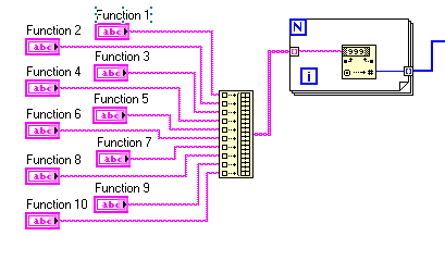

Hallo zusammen
Wie kann man Werte einfacher in einen Array schreiben als im Anhang dargestellt?
Ich finde meine Methode nimmt, wenn man viele Arrays hat sehr viel Platz weg.
Für Tips bin Ich sehr dankbar.

Du könntest diese Function-Elemente in ein gemeinsames Cluster legen und dann den Baustein "Cluster to Array" daran anschließen!
Ansonsten gehts nicht einfacher....

Danke für den Tip, habs auch so gemacht....

' schrieb:Hallo zusammen
Ich hoffe mal meine Antwort wird richtig dargestellt. Hab irgendwie Probleme mit der Seite. Hab dir mal was gebastelt, was weniger Platz wegnimmt.
