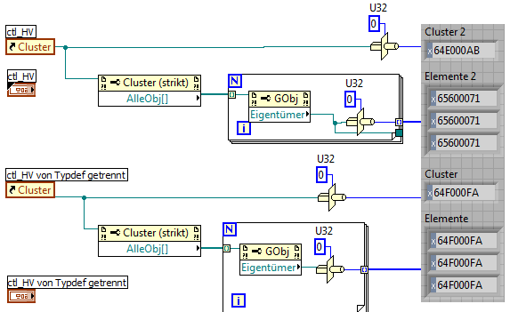

Hi Leute,
folgendes Problem habe ich nach Update auf LV2011 festgestellt:
In meinem aktuellem Projekt habe ich mehrere Bedienelemente zu einem
"Bediencluster" zusammengefasst. Der Cluster ist als Typ-Def angelegt.
Im Projekt werden mehere Kopien des Bedienclusters verwendet. Die Anzahl
ist kundenspezifisch. Alle Refnums der Cluster sind in einem Array abgelegt.
Wird an einem Bedienelement des Clusters ein Wert geändert, wird ein
Value-Change Ereignis ausgelöst. Dann wird über die Refnum des Elements
die Refnum des jeweiligen Bedienclusters ermittelt (Eigenschaft Besitzer).
Diese Refnum wird dann in dem o.g. Array gesucht und über den ermittelten
Index kann der Eingabewert zugeordnet werden.
Seit LV2011 funktioniert die Ermittlung des Besitzers einer Refnum nicht mehr.
Nur wenn man den Bediencluster von der Typdefinition trennt, funktioniert es.
Anbei ein kleines Beispiel (LV2010) zur Demonstration. In LV2010 leuchten
beide LED's (beide Vergleiche positiv), aber in LV2011 nur eine.
Gruß Micha

(30.09.2011 08:46 )FEL schrieb:  Ist es eigentlich möglich eine Refnum in eine Zahl zu wandeln?
Ich habe mal so versucht, siehe unten. Die RefNr besetzt 32bit, bei Typcast in U32 sieht es so aus wie unten - aber das trägt auch nicht zur Klärung des Sachverhaltes bei.

(11.10.2011 18:08 )Lucki schrieb:  Ich habe mal so versucht, siehe unten. Die RefNr besetzt 32bit, bei Typcast in U32 sieht es so aus wie unten - aber das trägt auch nicht zur Klärung des Sachverhaltes bei.
Upps, auf die Typecast-Umwandlung hätte ich auch selber kommen müssen.
Es löst das Problem nicht. Aber ich hatte mir die Refnums mal
als Binärzahlen anzeigen lassen, um vielleicht des Problem
eingrenzen zu können. Diese Umwandlung macht sich mit "normalen"
Elementen besser als mit einer Probe. (Soweit ich weiß)
Ich hatte das Beispiel mal erweitert und einen weiteren
Bediencluster (_ctl HV.ctl) platziert und dann wieder den Besitzer
eines Einzelelementes bestimmt. Auch diese Refnums waren
unterschiedlich. Hätte ja sein können, das diese gleich sind
und auf die selbe Typdefinition zeigen.
