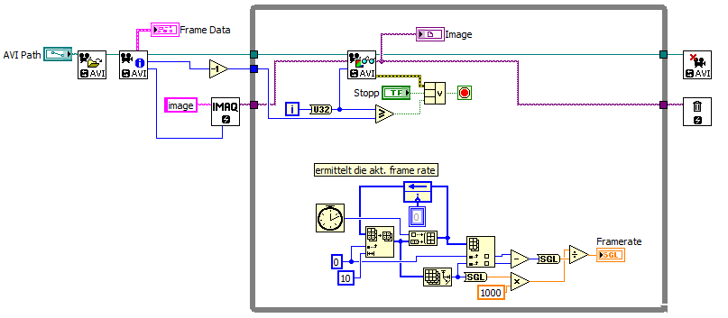

Guten Morgen,
ich möchte avi-files (640x480, WMVideo Decoder DMO, 49 frames/s) mit LabVIEW anschauen und analysieren. Leider sind die wiedergegebenen Videos deutlich langsamer als 49 Frames/s. Anfangs werden sie noch mit ca. 20...30 Frames/s wiedergegeben, nach wenigen Sekunden jedoch nur noch mit lediglich 5...10 Frames/s angezeigt. Zum Testen habe ich das LabVIEW Programm auf das Nötigste reduziert, d.h. nur Lesen und Anzeigen der Frames (-> screenshot.png). Die Verlangsamung scheint nicht durch die Analyse der Bilder (RGB-Werte einer ROI), sondern schon beim Lesen und Darstellen der Frames verursacht zu werden. Mein Rechner nutzt einen Quadcore-Prozessor (i5-4590), hat 4 GB RAM und Win 7/64 als BS. Mit VLC-Player und dem Windows Media Player werden die Videos in "Echtzeit" abgespielt, d.h. prinzipiell scheint das mit meinem Rechner möglich zu sein.
Hat jemand eine Idee, wie sich die Wiedergabe mit LabVIEW (LabVIEW 2012, 32 Bit) beschleunigen lässt? Oder gibt es andere/schnellere Möglichkeiten, um avi-files zu lesen?
Vielen Dank!
PS: Gerade habe ich noch einen Versuch ohne Darstellung des akt. Frame ("image" aus der while-Schleife entfernt) durchgeführt. Es ändert sich jedoch nichts. Die Verzögerung scheint tatsächlich durch das "IMAQ AVI Read Frame" verursacht zu werden. Möglicherweise durch die Decodierung (compressionFilter: WMVideo Decoder DMO).
