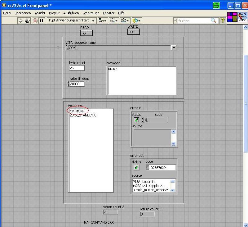

Hallo nochmal,
ich habe eine apple.vi die mir den aktuellen Temperaturwert in einem Ofen geben soll.
Dafür schreibe ich in die Commando-Zeile entweder "MON?" oder "TEMP?" ...
Es ist aber komisch, wenn ich beim ersten Durchlauf noch eine Temperatur als Antwort vom Programm bekomme,
steht beim zweiten Durchlauf z.B. "OK:POWER, ON"
Beim dritten oder vierten Durchlauf zeigt er mir dann aber wieder die Temperatur an....
Dadurch bekomme ich dann eine Fehlermeldung, weil meine SubVI's immer eine Zahl erwarten....
Hat vielleicht jemand eine Idee woran das liegen könnte?
Vielen Dank im voraus.
Ede

12.01.2012, 15:40
RE: bei jedem Start anderes Ergebnis
Du "wartest" einfach nicht lange genug auf die Antwort.
Bei dir passiert jetzt:
1. Anfrage -> Keine Antwort, da zu kurz gewartet. Antwort landet irgendwann im Lesepuffer der RS-232
2. Anfrage -> Lesepuffer aus 1. Anfrage wird zurückgegeben, für die reale 2. Antwort ist die Wartezeit zu kurz.
usw. usw. usw.
Mögliche Lösungen hängen vom Protokoll deines Gerätes ab. Ideal wäre, wenn er ein festes Abschlußzeichen bei den Antworten hat.

Hmm,
irgendwie mach ich noch was falsch...ich hab unten eine neue rs232c.vi angehängt. In ihr warte ich insgesamt 10sec.
Aber ich hab immernoch das gleiche Problem wie vorhin....habe ich vielleicht die Wartezeiten an den falschen Stellen?
viele Grüße
der ede

Jaa, Hallo nochmal...
ich hab im rs232c.vi bisschen was verändert, so das ich jetzt bei jedem Durchlauf folgendes Ergebnis bekomme:
OK: MON?
20,5,,STANDBY,0
dabei stört mich die oberste Zeile "OK:MON?" - weil ich als erste Zahl gleich die Temperatur brauche...<-- wegen den SubVI's
wie bekomme ich das am einfachsten hin?
vielen Dank im voraus.
ede
11.0 .vi  rs232c_for_jens.vi (Größe: 34,79 KB / Downloads: 255)
13.01.2012, 11:16
Hallo ede,
- String am "?" splitten
- (Spreadsheet-)String nach Array mit Zeilenende als Trennzeichen und nur den zweiten Arrayeintrag auswerten
- wenn feste Stringlänge: einfach die ersten 8 Zeichen verwerfen
Es gibt doch nun wirklich genug Funktionen in der Stringpalette...
jo dankeschön, habs geschafft^^
