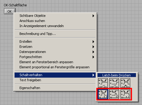

jetzt mal noch eine andere frage. was muss ich einstellen, damit die buttons nach dem drücken, wieder in den anfangszustand kommen und nicht gedrück (also dunkel) bleiben?

11.05.2009, 19:30 (Dieser Beitrag wurde zuletzt bearbeitet: 11.05.2009 19:30 von jg.)
buttons ein/ausblenden
Ergänzung zu ImExPorty:
Wenn du die Betätigung eines Latch-Button mit einer Event-Struktur abfängst, dann gehört das Terminal des Buttons in den entsprechenden Value-Change-Event, sonst springt der Button auch nicht zuverlässig zurück.
