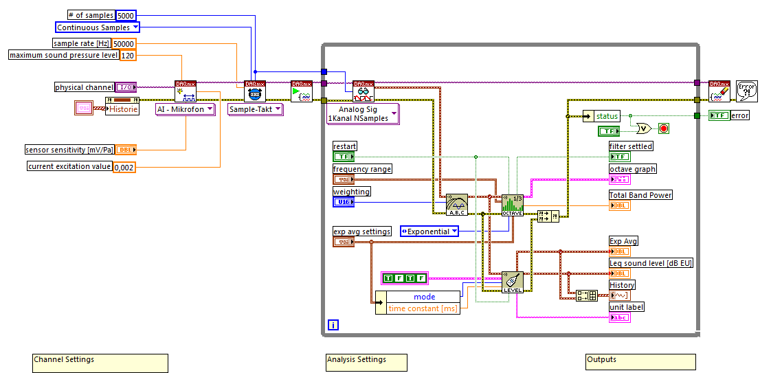

Im Anhang habe ich dir das "Sound Level Meter (DAQmx).vi" angehängt, das ich zum Ausprobieren verwende. Ohne die entsprechenden SubVI's geht es aber leider nicht. Ich hab auch einen Screenshot vom Blockdiagramm angehängt.

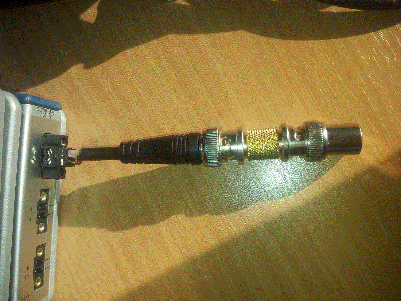

Wenn ich den Signaleingang über einen 50 Ohm Widerstand kurzschließe, dann zeigt mir das Sound Level Meter (DAQmx).vi immer noch 42 dB an. (Ich hab dazu ein Foto mit dem Namen "Messaufbau" angehängt. Dort wo der 50 Ohm Abschlusswiderstand hängt, geht normalerweise ein Kabel weg, das in einen schallisolierten Behälter führt und mit dem Mikro verbunden ist.) Es sieht also schon so aus, als würde das Chassis oder das Modul keine feinere Auflösung der Spannungsmessung mehr schaffen. Aber das kann doch nicht sein oder?

Zitat:Wenn ich den Signaleingang über einen 50 Ohm Widerstand kurzschließe, dann zeigt mir das Sound Level Meter (DAQmx).vi immer noch 42 dB an.
Wie sieht denn das Rohsignal deines Mikrofons aus - direkt nach dem DAQmxRead?

Leider sieht es dort genauso aus Sad
Ich hab allerdings jetzt eine Lösung für mein Problem gefunden. Ich hab nämlich noch einen 10x-Verstärker hier rumliegen gehabt und den hab ich jetzt zwischen Mikro und NI9232 Modul geklemmt und jetzt komm ich bis Pegel von ca. 34 dB runter, weil das Hintergrundrauschen jetzt nicht mehr so viel ausmacht. Trotzdem vielen Dank für deine Antworten!!
