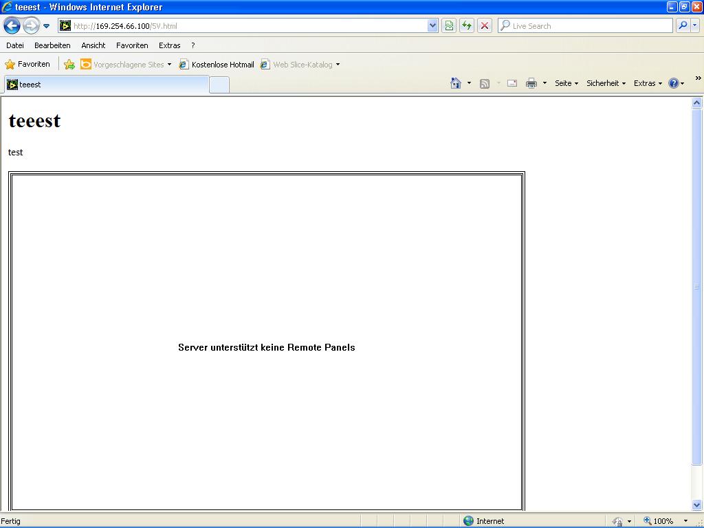

ich hab jetzt nochmal ein total einfaches VI erstellt, welches an einem analogen Ausgang eines der Module am cRIO für jeweils 5sek 0V bzw 5V ausgibt. Zusätzlich eine Eingabemöglichkeit, um das Remote control zu testen. Ich habe ein Multimeter angeschlossen, um die Spannungen zu beobachten. Leider bekomme ich den gleichen Fehler wie schon zuvor. Das VI läuft als app auf dem RIO, aber ich kann das Panel des VIs nicht sehen im Browser. ich habe mal einen Screenshot davon gemacht und füge auch noch mal das Vi und die HTML datei hinzu. Hoffe ihr könnt mir helfen. Bin langsam echt am verzweifeln.

RE: cRIO9074 +lakeshore336 + webinterface
Welche Software-Pakete hast du auf dem cRIO installiert?
Schau mal hier, vor allem Punkt 1:
http://digital.ni.com/public.nsf/allkb/A...C8005A0C26
Gaaanz wichtig: Ab LV 2010 muss das Paket "Remote Panel Server for LabVIEW RT" installiert sein!
Dann als nächstes deine html-Datei manuell editieren.
Das Einschließen von Projektpfaden hat bei mir noch nie funktioniert, ich schreibe an die entsprechenden Stellen immer nur den VI-Namen.
Also so:
Code:
<PARAM name="LVFPPVINAME" value="5V.vi">
<PARAM name="REQCTRL" value=false>
<EMBED SRC=".LV_FrontPanelProtocol.rpvi110" LVFPPVINAME="5V.vi" REQCTRL=false TYPE="application/x-labviewrpvi110" WIDTH=742 HEIGHT=488  PLUGINSPAGE="http://digital.ni.com/express.nsf/bycode/exck2m">
Und pass beim Port auf, Port 80 krallt sich gerne der System Webserver des cRIO.
Falls das Remote Panel auf Port 8000 läuft, dann muss der Aufruf im Browser so aussehen:
http://IP-Adresse:8000/5V.html
habe es wie in dem link beschrieben gemacht und bekomme wieder den gleichen Fehler.
Noch am Rande: mit "operate>>Remote panel" bei Labview kann ich das Frontpanel des VIs aufrufen und es wird auch angezeigt, allerdings nicht kontrollieren und irgendwelche Einstellungen vornehmen.
Hab jetzt auch die HTML datei editiert und wieder in den Target Ordner kopiert.
Ja also ich hab beim WebServer unter dem punkt "Enable remote panel" als http port 8000 eingestellt.
Beim Aufruf über die adresse mit ":8000" besteht weiterhin der gleiche Fehler. Auch nach Editieren der HTML file.
Hmm Operate -> Open Remote Panel funzt, das ist doch mal ein Anfang. Auch den Haken bei "Request Control" gesetzt? Dann solltest du etwas etwas bedienen können. Das geht aber auch interaktiv, einfach Rechtsklick im Remote-Panel -> Request Control.
Wie sieht es mit der Sicherheitssoftware auf deinem Windows aus?
Bei mir spukt z.B. Kaspersky Antivirus dazwischen, wenn ich ein Remote-Panel in einem Browser öffnen will, da das kein Standard-Protokoll ist.
EDIT: Nach dem Editieren der Webseite zur Sicherheit neu gestartet? Obwohl es auch ohne gehen sollte.
JAAAAAAAAAAAAAAAAAAAAAAAAAAAAAAAAAAAAAAAAAAAA...
es klappt Smile
wir haben hier sophos standard mäßig installiert und ich denke, dass hat es blockiert.
Das einfache VI läuft jetzt.
