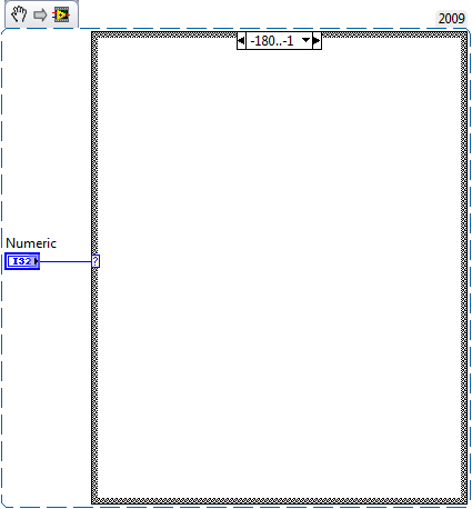

hiho,
kann man bei case-Strukturen irgend eine Syntax anwenden welche mit bei werten >180 (zB) etwas aus führt?
ich sehe für dieses MINI-Problem grade keine (einfache) Lösung...
um es nochmal zu konkretisieren:
x < -180: mache z;
x > -180 & x <0: mache y;
x < 0 & x > 180: mache z;
usw
mir fällt jetzt nur ein:
binärcode erzeugen, in Zahl wandeln und zahl auswerten
geht sowas nicht einfacher?

Hi Pyrates
Meinst du etwas in die Richtung? Man kann einfach keinen Wert doppelt vergeben(wär ja auch blödWink), aber Wertebereiche sind kein Problem:
Hoffe das hilft dir weiter
Gruss Marc

' schrieb:Hi Pyrates
[attachment=59987:Range.png]
Gruss Marc
Bingo, nach dieser "Syntax" habe ich gesucht!
besten Dank!

' schrieb:um es nochmal zu konkretisieren:
x < -180: mache z;
usw
verstehe ich das richtig, Du willst für -180<x<0 Aktion y machen
und ansonsten Aktion z?
und dann ist da noch die Frage sollen das größer/kleiner Zeichen sein, und größer/kleiner/gleich Zeichen?
und der Fall mit 0 ist mir bei Dir nicht wirklich klar, was Du willst...Glas2

ahrg, ich hab wohl geschlafen als ich das gepostet habe Wall
Richtig hätte es heißen müssen:
x < -180: mache x;
x > 0 & x < 180: mache z;
usw
aber es ist ja schon glöst das Prob, thx
