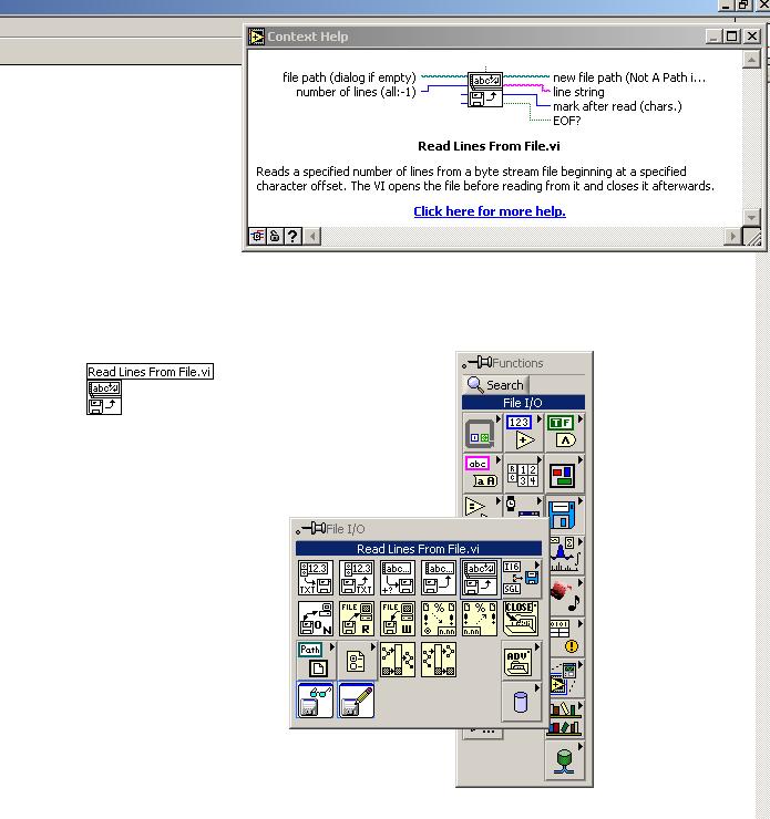

Hallo
einfach das file mit "Read Lines from file" einlesen... da kommt ein 1D array raus... und dann mit splitt file die zeilen in einer for schleife auseinander nehmen...
