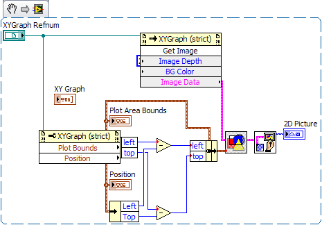

Hallo
Ich beziehe mich (auch) auf
http://www.LabVIEWforum.de/index.php?sho...=16066&hl=

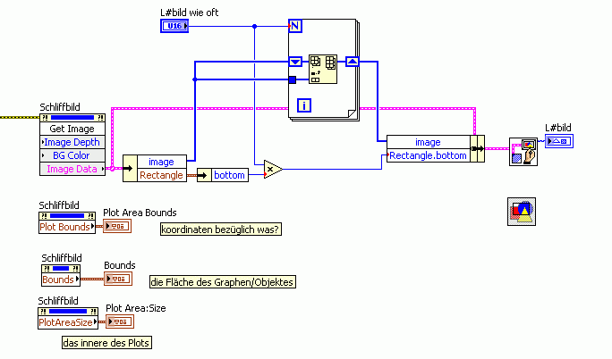

ich möchte nur den Darstellungsbereich im Graphen herausschneiden und (auch) kombinieren.
Die Größe bekomme ich über Plot Ares:Size
Die ganze Fläche des Graphen (also die Größe dessen, was ich mit "Get Image" bekomme; die steht auch in "Bounds"
"Plot Area Bounds" ist irgendwie mit der Position des Elements am Bildschim verbunden, keine Ahnung wie das gemessen wird.
OK - wie schneide ich das innerste des Graphen heraus (das klingt wie Jack the Ripper :-)
Bitte einen Tipp
Gottfried

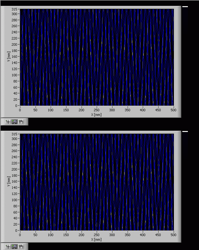

Anhang: das will ich nicht: nur den Darstellungsbereich

Hallo Gottfried,
etwas Arithmetik ist da schon nötig. Einen Anstoß sollte dir dies geben:
Musst aber auch noch die Bounds mit einrechnen. Etwas herumspielen wird dir weiterhelfenSmile
