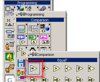

hallo zusamen, das ist keine datenbits zu prüfen aber es handelt sich um 2 strings zu vergleichen.
weiss jemand wie??
danke
