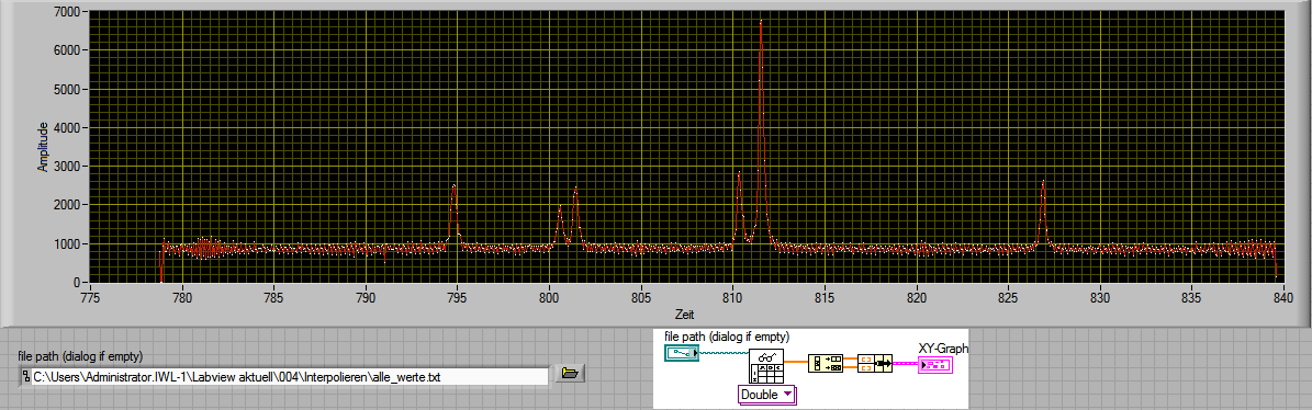

08.06.2010, 17:58 (Dieser Beitrag wurde zuletzt bearbeitet: 08.06.2010 21:39 von Lucki.)
diskrete Interpolierung
Hab mirs auch mal angesehen, und ich verstehe auch nIcht was das VI eigentlich soll. Den genau gleichen Plot erhält man doch mit einfachem Einlesen und Darstellung im XY-Graphen. Weder hat Du in deinem Plot weniger Rauschen noch sind es mehr Punkte. Was soll das denn alles?
Lv85_img
Sonstige .vi  LabView8.5_interpolation_snr_wa.vi (Größe: 12,6 KB / Downloads: 266)
Edit: Die Idee, mittels Fourieranalyse ein Kurve zu interpolieren, ist gar nicht mal schlecht - nur gibt es dafür ein fertiges VI. Man kann es sogar öfnen und nachschauen, wie es die Supergurus gemacht haben. Oder aber man verwendet es einfach. Habe mal damit die Anzahl die Kurvenpunkte vervierfacht
Lv85_img
Sonstige .vi  LabView8.5_interpolation_snr_wa2.vi (Größe: 17,53 KB / Downloads: 265)
Edit 2: VIs inLv85_img
