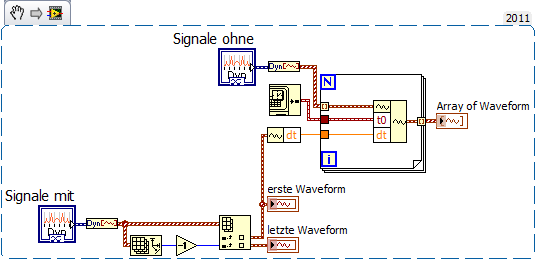

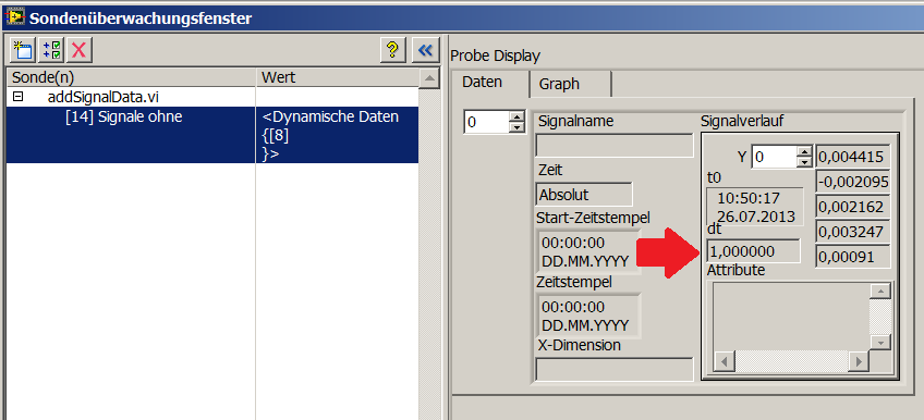

Ich habe einige Kanäle meiner AD als dynamic Data gesampelt. Nur leider geht
die Information "dt" durch diverse Rechenschritte verloren und wird zu 1.
Ich würde dieses dt gerne manipulieren (ich kenne ja den Wert)
mfg Matthias

Im Ernst: Wenn du die Daten "durch diverse Rechenschritte" manipulierst, solltest du dort auch wieder das dt korrigieren oder erst gar nicht "verlieren"...

Meine Lösung:
Ich wandle zu schluss alles nochmal in waveform um; setze dt; und wandle alles in DDT um .
Letzter schritt funktioniert leider nicht. (keine Ahnung warum dt wird ignonriert) Da es sich danach nur mehr für Anzeigen etc. benötigt wird lass ichs halt so wie es ist.

Wie gefordert:
Aber bitte befass dich nicht mehr damit, denn für mich ist das Problem gelöst.
letzter schritt ist schon entfernt. Dort wäre quasi das Gegenstück von "in waveform konvertieren"
Die untere Schleife zum ermitteln von dt ist so natürlich pfusch, aber dt ist überall gleich
Ich hab nur keine Möglichkeit gefunden nur den ersten Kanal abzufragen (od den letzten) .
(zur Info: Signale mit sind 8 Kanäle; Signale ohne können 1-8 Kanäle sein)

probier mal:
- Wenn man mit "normalen" Datentypen arbeitet, ist es sehr leicht, das erste oder letzte Array-Element zu indizieren.
- Das BuildWaveform hat einen Eingang für eine Waveform, den kann man auch verwenden.
- Manchmal soll es helfen, mit Sonden nachzuschauen, wo der eine oder andere Wert "hängenbleibt".
- Wenn rote Punkte im BD sind (CoercionDots), sollte man auch stutzig werden...

Bei mir bleibt nix hängen und sonden sind mein lieblings Ding, und wie gesagt es funktioniert.
