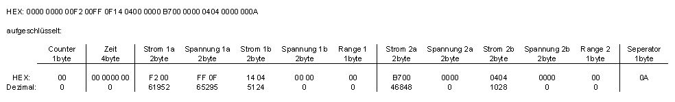

Wie ich die Daten bekomme ist mir eigentlich klar. Ich habs im angehängten Bild mal für die Zeile, die du in deinem VI verwendet hast, versucht aufzuschlüsseln. Dort waren es ja 2 Sensoren die Daten gesendet haben. Die Werte mit der 1 gehören also zum ersten Sensor der sendet und die Werte mit einer 2 zum 2. Sensor der sendet. Ich glaube ich hätte vorher mal erwähnen sollen, dass die Werte von HEX in Dezimalzahlen umgerechnet werden sollen.
Ich denke außerdem, dass du in deinem VI den Counter (1.byte der Messwertzeile) und die Zeit (ist ein Wert in Sekunden;2.-5.byte der Messwertzeile) vergessen hast.
Die Counter und Zeit-Bytes werden für einen Messpunkt am Anfang der Zeile nur einmal mitgeschickt, da sie ja für alle Sensoren gleich sind.

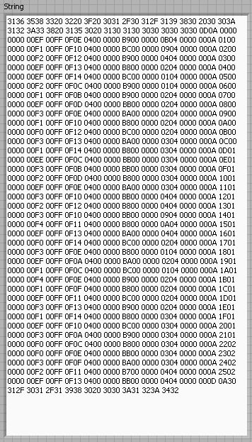

Hi Karl-Heinz,
ich habe mit dem Beispiel-File ein bisschen rumprobiert...leider ist es aber so, dass da wohl noch irgendwelche Zeichen mitreingerutscht sind, die da nix verloren haben...zumindest nach deinen Informationen. Kopier den Inhalt der Beispieldatei mal in ein Textfeld (Ansicht: HEX Display). Da sieht man, dass die dreizehnte Zeile "leer" ist, in der neunten Zeile taucht nach dem Seperator 0x0A noch ein 0x07 auf...das schmeißt die Geschichte ein bisschen über den Haufen.
Ist das wirklich ein Original-File, oder hast du da noch irgendwie was umgewandelt oder werden noch irgendwelche Steuerzeichen mitgesendet (z.B. alle xxx Zeichen eine Art Checksumme)? So komm ich nicht weiter, und das ist mir jetzt auch langsam zu zeitaufwändig...

dynamische Clustergröße
Hallo Achim,
ja es ist ein Original-File. Ich habe nochmal ein Bild von dem Beispiel-File gemacht und angehängt, darin ist das String-Feld in eine Breite von 24byte, also der Länge einer Messwertzeile für 2 sendende Sensoren eingestellt (eine Messwertzeile beginnt immer in der rechten Spalte mit dem linken Byte = der Counter der Zeile)).
Das zweite 0A in der 12. Zeile von oben in dem Bild ist der Counter der nächsten Zeile also Dezimal 10. Ich weiß, dass ist nicht ganz glücklich, aber ich bekomm die Daten leider so. Daher war deine Idee aus deinem obigen VI, immer nach der Byte-Anzahl einer Messwertzeile abzuschneiden echt sehr gut.
Alle anderen 0A's im File, die nicht unter den anderen Seperatoren stehen, sind auch Teil der Messwerte, also in DEZ eine 10.
Die 07 habe ich auch nur hinter einem 0A in der 9. Zeile gefunden, das ist auch der Counter der Zeile.
Ich weiß natürlich, dass du bestimmt besser zu tun hast, als mir hier aus der Patsche zu helfen und du hast sicherlich selber viel zu tun, aber du würdest mir damit echt helfen, denn dieses Problem übersteigt leider bei weitem meine LV-Kenntnisse.
Ich wäre dir echt dankbar, wenn du mir noch dieses eine mal weiterhelfen könntest.
Mfg Karl-Heinz
