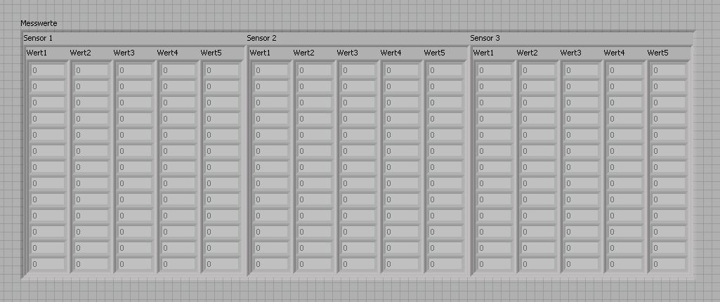

ich komme mal wieder an einer Stelle nicht weiter. Ist eigentlich nur eine Platzfrage.
Ich habe 10 Sensoren, deren Daten ich als txt-File bekomme. Ich filtere aus diesem File eine Zeile die die angeschalteten Sensoren gibt.
Ist die Zeile 0110000010 so sind z.B. die Sensoren 2, 3 und 9 aktiv. Es können theoretisch maximal 8 Sensoren gleichzeitig an sein.
Im Rest des Files stehen Messwerte, die ich in einem Cluster anzeigen will (siehe Bild).
Nun möchte ich aber mein Frontpanel nicht immer mit 8 Messwerttabellen vollknallen, sondern immer nur die Anzahl Tabellen da haben, wie auch Sensoren an sind, also im Fall oben 3 Tabellen.
Gibt es eine Möglichkeit die Anzahl der Untercluster an die Anahl der Sensoren anzupassen ?
Danke für eure Hilfe
Mfg Karl-Heinz

' schrieb:Gibt es eine Möglichkeit die Anzahl der Untercluster an die Anahl der Sensoren anzupassen ?
was hälst du davon, die Messwerte nicht in nem Cluster darzustellen sondern in nem 1D-Array (siehe Anhang).
Du filterst wie bisher deine Daten und schreibst nur die notwendigen in dein Sensor-Daten-Array, inkl. einer eindeutigen Bezeichnung
Zu deiner Frage:
In nem Cluster kannst du die Anzahl der Elemente nicht ändern, du kannst nur einzelne Elemente ausblenden! Aber dadurch hast du keine Platzersparnis...

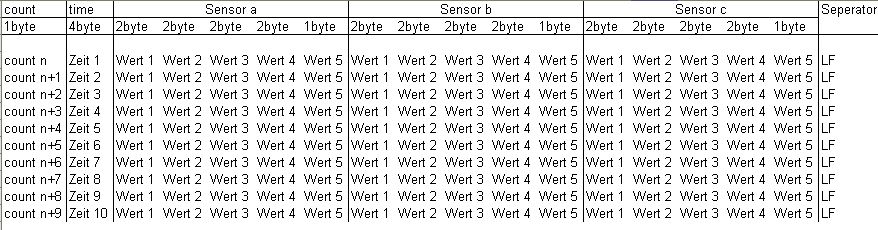

Hier also nochmal mein Problem:
Ich habe erst den Header, wo ein Timestamp drin ist und die erwähnte Aufschlüsselung, welcher Sensor gerade an ist. Danach kommt ein Seperator CR LF ("0D0A" HEX).
Danach kommt eine Messwertzeile, welche so aufgebaut ist, wie im Bild unten dargestellt.
Die Sensoren a,b,c sind dabei nur die, welche Daten senden. Dies können wie gesagt von 0-8 Sensoren sein.
Nach jeder Messwertzeile kommt ein Seperator LF ("0A" HEX).
Die nächsten Daten sollen dann wieder in eine neue Zeile geschrieben werden.
Dies passiert, bis das Ende der Datei erreicht ist. Bis dahin können schonmal gut und gerne 20 Zeilen mit Daten vergehen.
Nach der letzten Messwertzeile kommt wieder ein Seperator CR LF und danach noch eine footline mit der Zeit, zu der die Messung zu Ende war.
Beim nächsten Daten-File können dann wieder ganz andere Sensoren Daten schicken, so dass ersichtlich seien muss, welche Daten von welchem Sensor kommen.
Ich habe nun keinen blassen Schimmer, wie ich die Daten korrekt darstellen soll.

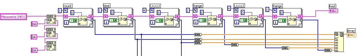

Ich habe heute mal mit einem grossen Array rumgespielt und es geschafft, für eine Messwertzeile, die Sensordaten für die aktiven Sensoren (im Header eine 1) so zu zerpflücken, sodass alle Messwerte schön brav hintereinanderstehen, wie sie sollen (allerdings nur für 2 Daten liefernde Sensoren). Dir werden zwar vielleicht die Haare zu Berge stehen, aber ich hatte keine Ahnung, wie ich mich dem Ganzen sonst nähern sollte. Aber ich habe keine Ahnunung wie sich das für n Sensoren und x Messwertzeilen umsetzen lässt und noch dazu die ganzen Nullen für die nichtaktiven Sensoren dazwischen geschrieben werden sollen.
Ich hoffe du kannst mir eine Anregung geben, wie ich das Umsetzen kann.

ich glaube, du weißt selber noch nicht so genau, wie deine Daten aufgebaut sind, oder? Ich hab jetzt nach jeweils vier Byte aufgetrennt, auch der Zeilenumbruch hat vier Byte!
Schau dir mal das Beispiel an, so sollte es funktionieren!
Im oberen Teil des VI wird ein boolesches Array mit den aktiven Sensoren erzeugt, das hab ich auf die Daten-Extraktion jetzt auch schon angewandt! Es waren in deinem String ja bloß zwei Sensoren drin, deswegen hab ich die Daten des ersten Sensors 9x reinkopiert und deine Daten des zweiten Sensors rausgeschmissen.
Du müsstest das halt mal mit nem kompletten Datensatz probieren, es wäre auch schön gewesen, wenn du (wie ich dich schon gebeten hatte), diese kompletten Daten mal hier als Datei zur Verfügung stellst...
