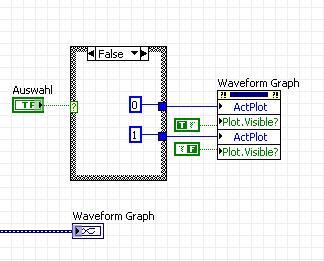

ein Signalverlaufsdiagramm aus zwei Sequenzen ansprechen
hallo
evtl. meinst du so was??
gruss

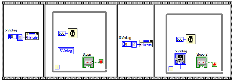

Hier ein kleines Beispiel,
wie ich es mir vorstelle.
Also nur ein Anzeigeelement, statt der zwei übereinander.
Version 9.0
Sonstige .vi  EineAnzeige.vi (Größe: 12,22 KB / Downloads: 213)

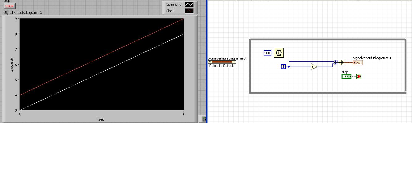

ja da bin ich mir nicht sicher was du willst.. das tönt ja nach so was..
brauchst du überhaupt zwei while - schleifen?
gruss

' schrieb:Hier ein kleines Beispiel,
Ja wenn das so ist, dann siehst Du die Daten nach Ablauf der ersten Sequenz sowieso nie wieder, dann kanst Du doch gleich die Plotdaten löschen und im gleichen Diag neu beginnen. Dann brauchst Du keine 2 Diagramm, der Rat war ein Flop.
Der neue Rat enthält jetzt die Stichworte: Lokale Variable, Historiedaten löschen
