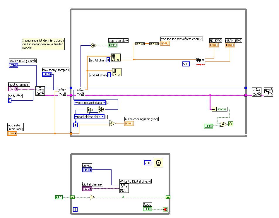

Mein Problem ist folgendes: Ich lese mit einer Whileschleife Daten von einem analogen eingangsport mit 100 Hz. Mit einer anderen Whileschleife toggle ich alle 750ms einen digitalen Port zwischen High und Low. Prinzipiell erlaubt LabVIEW ja Multithreading und die zwei Sachen laufen paralell ab und funktionieren. Jetzt möchte ich aber egrne mit einer Stopptaste (Abbruchbedingung für Datenerfassungsschleife) auch die andere Schleife abbrechen. Wie kann ich das machen???
Weiters würde ich auch gerne bei einem Toggle der Whileschleife für den digitalen Port einen Trigger in der Datenerfassungsschleife auslösen können. Das stellt glaube ich dass selbe Problem wie das Stoppen der While Schleife dar. Wäre echt toll wenn mir da wer helfen könnte.

Mal eben auf die Schnelle: Deine Idee mit dem Abbrechen der Schleifen und dem Togglesignal kannst Du z.B. mit sogenannten "Lokalen Variablen" erschlagen:
Auf den Abbrechen-Button --> Rechtsklick --> Erstellen --> Lokale Variable.
Diese kannst Du dann wie die Bedienelemte benutzen. Da gibt es aber auch noch die Möglichkeit mit Shared Variables (seit LV8.0). In diesem Fall sind die aber nicht so Performant.

Hab das ausprobiert. LabVIEW lässt mich dann aber nicht die lokale Vraiable mit der Abbruchbedingung in der anderen Schleife verbinden.
Er meint ich verbinde 2 Anschlüsse unterschiedlichen typs???
Ich glaube, dass das erstellen der lokalen Variable auch nicht richtig funktioniert. Bekomme als rgebnis nur eine lokale Variable mit einem Fragezeichen im Kästchen. Aus irgendeinem Grund, kann ich vom boolschen Schalter keine korrekte lokale Variable erstellen?
Lade mal meine Datei mit hoch, vielleicht kannst du es ja dranfügen. Bringe es aus irgendeinem Grund nicht hin.

<div align="left">Hallo, Christian,
kann dein Problem mit der lokalen Variablen nachvollziehen.
Du musst folgendes ändern: Gib dem Stopp-Button erst mal wieder ein Label (und somit einen Variablen-Namen). Dann kannst du auch eine lokale Variable erstellen.
Dann musst du noch die Schalteigenschaft des Buttons ändern, von Latch auch Switch, sonst funktioniert das nicht mit der lokalen Variablen.

' schrieb:<div align="left">Dann musst du noch die Schalteigenschaft des Buttons ändern, von Latch auch Switch, sonst funktioniert das nicht mit der lokalen Variablen
</div>Ja richtig, aber dann springt er nicht wieder von selbst heraus, das sollte man also mit einer weiteren lokalen Variablen programmieren. Damit alles ganz wasserdicht ist, soll der Knopf erst dann herausgenommen werden, wenn beide Schleifen beendet sind. Das sieht dann also so aus:

Vielen Dank für eure Tips! Das mit dem gelichzeitigen beenden funktioniert jetzt einwandfrei!
