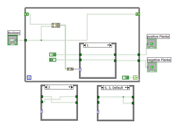

Das vi wertet die Flanken aus und zeigt an: positive Flanke und negative flanke. kannst du dann auswerten, wie du möchtest.

14.08.2006, 12:37
diplNisse Offline
Beiträge: 97
Registriert seit: Apr 2006
einmal ausführen
Siehe Anhang (BILD)

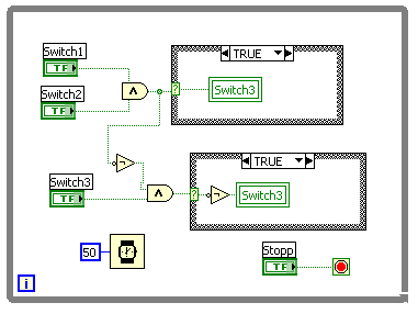

' schrieb:Also ist einer der beiden Button auf False soll einmal der Befehl gegeben werden. Der Button soll aber auch nach dem Befehl auf False stehen bleiben. Sind beide wieder auf True läuft das Programm. Stellt man einen wieder ab -> einmal Befehl geben
Ich beziehe mich auf genau diese Formulierung, die im Widerspruch steht zu Deiner ursprünglichen Beschreibung. Es geht hier um sequentielle Logik, und das heißt im Klartext, daß eine Hilfsvariable erforderlich ist, entweder als Schieberegiser oder als verborgenes Bedienelement mit lokalen Variablen. Mit Flankensteuerung allein ist das nicht zu machen.
Ich zeige hier die Variante mit verborgenem Bedienelemnt S0, welches ich allerdings nicht verborgen habe
So würde es genau nach Deiner Beschreibung funktionieren:
In angehängten Programm (LV7.0) wird ein Beep ausgeführt, wenn die Aktion stattfindet. Der Beep fehlt in der Grafik, er (bzw. deine Aktion) gehört in den unteren Case. (Die nicht sichtbaren false-Case sind beide leer)
