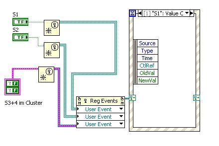

Wenn ich dich richtig verstanden habe, etwa so.
Gruss
Roland

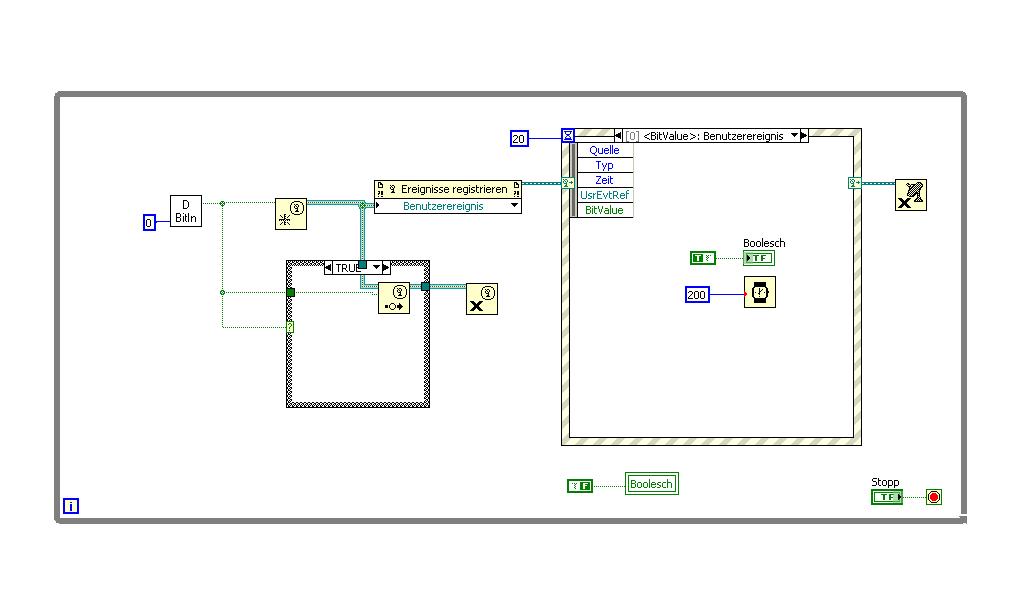

danke erst einmal für die antworten, ich hab hier mal was gebastelt, funktioniert auch so wie es soll, nur weiß ich nicht wieso ,weil ich das einfach durch ausprobieren zum laufen bekommen hab, aber wirklich elegant ist das wahrscheinlich nicht................................. mag mir das jemand erklären und ne vielleicht bessere lösung geben??? danke

das programm hier ist übrigens nur zum ausprobieren, mein richtiges programm ist viel zu groß um das hier zu zeigen.........................

' schrieb:ich hab hier mal was gebastelt, funktioniert auch so wie es soll, nur weiß ich nicht wieso ,weil ich das einfach durch ausprobieren zum laufen bekommen hab,
So wie's prinzipiell sein soll, hast du es auch gemacht:
- Oben Links nach dem SubVI DBitIn wird ein Ereignis definiert (spricht der Handle, das ist der Draht, eines Ereignisses bereitgestellt). Das Ereignis hat den Datentyp "Boolscher Wert"
- Dieses Ereignis wird dann mit dem Eigenschaftsknoten "Ereignis registrieren" registriert. Der Handle für die Registrierung geht auf den Eventcase. Jetzt kennt der Eventcase alle die Ereignisse, die in dem Knoten "Ereignis registrieren" zusammengefasst sind. Tritt jetzt also eines dieser Ereignisse auf, wird die entsprechende Evant-Case-Sequenz ausgeführt.
- Nach dem Evantcase wird die Registierung wieder gelöscht - was prinzipiell richtig ist.
- Dann hast du - im True-Case der If-Anweisung - ein Ereignis ausgelöst. Alleine eben durch die Benutzung des entsprechenden VIs.
- Nach der If-Anweisung hast du dann einen Ereignishandle wieder gelöscht - was auch prinzipiell richtig ist.
Also im allgemeinen ist das Vorgehen richtig.
Jetzt machst du folgendes: Die vier Elemente "Ereignis definieren", "Ereignis registrieren", "Definition löschen" und "Registrierung löschen" ziehst du nach außerhalb der While-Schleife. Wobei du aber die Drähte genau so wie sie jetzt sind beibehalten musst. D.h. durch vier Drähte geht hinterher die While-Schleife durch! Den einzigen Draht, der nicht verbunden wird, ist der Boolsche Eingang an "Ereignis definieren". Da benutzt du eine ganz norme True/False-Konstante.
