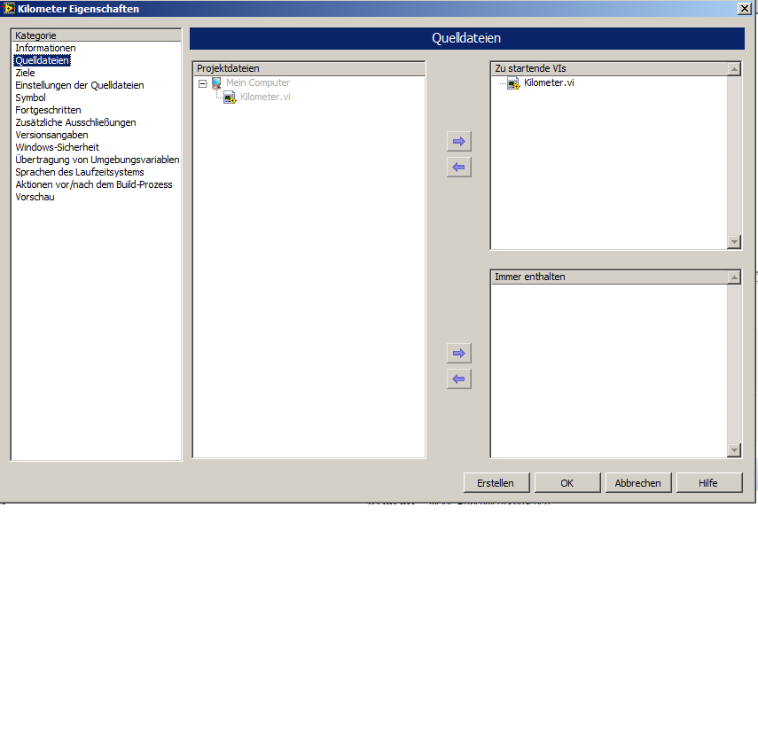

Ein vi Programm mit Druckerausgabe funktioniert einwandfrei.
Nach dem Kompilieren (exe File erstellen) erscheint bei der Druckerausgabe folgende Fehlermeldung
Fehler 7 ist bei Get LV Class Default Value.vi aufgetreten. (Datei nicht gefunden)
Fehlt da irgend etwas in der Build Einstellung?

Hilft das vielleicht weiter?
http://digital.ni.com/public.nsf/allkb/C...0E00740DD8
Wenn nicht, lad' mal Dein VI hoch.

Ich glaube das ist es. Besten Dank
