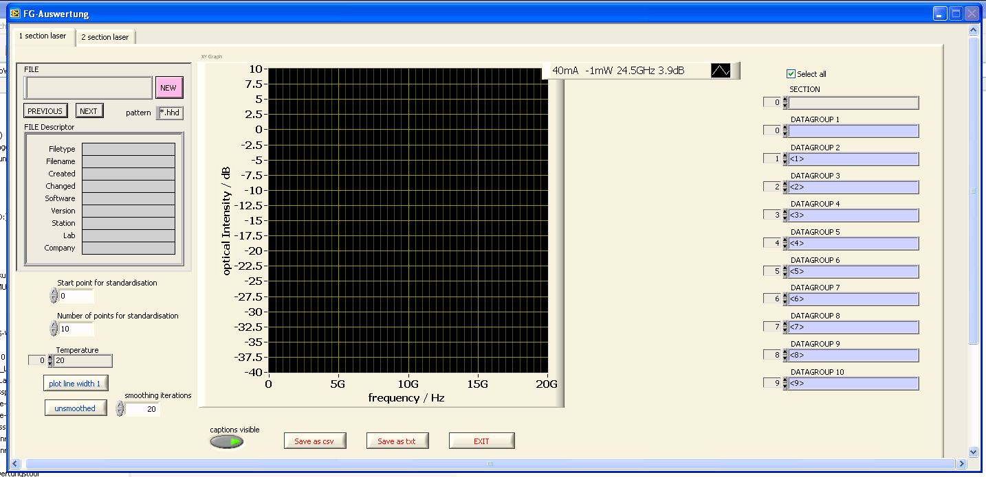

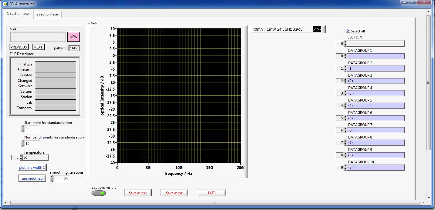

ich bin im Zuge meines LabView-Alltages mal wieder auf ein merkwürdiges Verhalten gestoßen. Ich habe ein LabView-Prorgramm geschrieben, welches problemlos funktioniert. Daraus habe ich eine exe gemacht. Diese exe funktioniert auch problemlos, allerdings ändert sich die Oberfläche, abhängig ob ich die exe auf einem Rechner mit LabView-Vollversoin oder nur mit der Runtime-Engine laufen lasse.
Auf dem Rechner mit LabView-Vollversion läuft alles problemlos.
Auf einem Rechner mit der Runtime Engine verschiebt sich die Plotlegende in den Graphen.
Kennt einer das Problem oder weiß wie ich das beheben kann bzw. gibt es beim Application Builder Einstellungen die das beeinflussen?

Das hängt in deinem Fall eher mit den unterschiedlichen Standard-Schriftarten von Windows 7 und Windows XP zusammen.
Segoe UI (die Standardschriftart von Win 7) gibt es unter XP nicht. Deshalb verschiebt es dir alles.
Es gibt hier im LVF schon x Threads zu diesem Thema.

Realtime? Du meinst eher Runtime, oder?!
Was ich an den Screenshots sehe: Einmal Klassik-Stil (->Tahoma), einmal Win7 Aero-Design (->Segoe UI).
Und die anderen Fonts bringen dir dann das FP durcheinander.

das mit denScreenshots hab ich in meinem letzten Post versucsht zu erklären. Der XP-Screenshot kommt nur zustande, da ich die Runtime Version auf meinem Rechner testen wollte. Da auf meinem Rechner (Win7) aber schon die LabView Entwicklungsumgebung installiert ist, kann ich damit ja nicht testen wie sich die exe zusammen mit der Runtime verhält.
Deswegen habe ich in einer XP-Virtual-PC auf meinem Win7-Rechner die Runtime Engine installiert.
Das Problem aufgefallen ist aber jemanden, der Win7 und die Runtime nutzt. Das Problem ist das selbe wie XP+Runtime. Den Screenshot habe ich nur zur Anschauungszwecken unter XP gemacht, da dder andere jemand mein Chef ist und ich nicht hingehen kann und einen Screenshot (der das selbe Ergebnis darstellt) an seinen Rechner machen kann.

Ja, gut, auch Win 7 kann man umstellen auf eine andere Standard-Schriftart.
Und wenn man nicht alle Fonts im FP schon während der Entwicklungsphase fest auswählt oder entsprechende Einträge in der INI-Datei macht, dann holt sich LabVIEW (oder auch eine LabVIEW-Exe) die Fonts aus gerade aktuellen Desktop-Einstellungen von Windows.
Wenn dann z.B. die Schriftgrößen/-arten nicht mit deiner Entwicklungsumgebung zusammenpassen, dann kommt es genau zu den Effekten die man sieht.
1x Win 7 mit Aero, 1x Win XP.
Das ist ein Standard-Problemchen, deshalb gibt es auch die entsprechenden Threads (aber du willst offenbar nicht suchen).
Hier einige Links:
http://www.labviewforum.de/Thread-WINDOW...rontpanel?
http://www.labviewforum.de/Thread-LabVIE...ista-VS-XP
http://www.labviewforum.de/Thread-XP-Win...-13-auf-15
http://www.labviewforum.de/Thread-Geloes...h-staendig
Am Ende landest du immer hier:
http://labviewwiki.org/LabVIEW_configuration_file/Fonts
Die entsprechenden Font-Einträge in der Ini-Datei deiner Exe hinzufügen, und du solltest den Ärger nicht mehr haben.

Dann schau mal was Dein Chef auf seinem Computer für Schriften hat und wähle eine davon auf Deinem LabVIEW System. Und die Einträge müssen natürlich im entsprechenden INI File Deiner Applikation gemacht werden. Ansonsten fällt LabVIEW wieder auf seine Standardfontsubstitution zurück.
Was Du auch suchst und machst, es ist ein Fontproblem und hat absolut nichts mit Runtime oder nicht zu tun (ausser dass man eventuelle Fontkonfigurationseinstellungen die man in den Einstellungen im LabVIEW Entwicklungssyteem macht auch in das INI File der Applikation mitkopieren muss). Wenn Dein Chef die LabVIEW Entwickelumgebung installieren würde hätte er noch immer dieses Problem, da seine Default UI Einstellungen anders sind.
