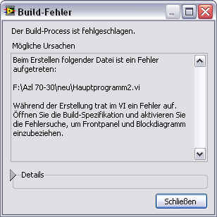

die Frage ist wahrscheinlich schon mal gestellt worden. Ich jedoch, habe keine Antwort gefunden.
Ich will ein exe erstellen. Für mein Programm benutze ich mehrere VI's. Wobei eins das "main" ist und
die anderen alle SUBVI's. Wie erstelle ich nun eine solche executable?
Muss ich alle VI's dem Projekt hinzufügen? Und was stelle ich bei den Build-Eigenschaften ein (sh. properties.jpg)?
Kommt unter den Punkt "zu startende VIs" nur das MainVI oder alle VIs? Und was kommt dann unter
"dynamische VIs und Hilfedateien"??
Versuche ich ein Build zu erstellen, erscheint folgender Fehler. (sh. fehler.jpg)
Was mach ich falsch?

Die statisch geladenen VIs werden automatisch hinzugefügt. Ich gehe davon aus, du startest deine VIs nicht dynamisch über VI Server. Dann brauchst du nur dein Main als das zu startende VI einzutragen(wie du es auch gemacht hast).
Die Ursache des Fehlers kann z.B.:
-Nicht ausführbares VI sein (mach dein Hauptprogramm2 auf und halte die Strg-Taste und klicke mit der Maus auf den Pfeil zum Ausführen, damit wird dein VI neu kompiliert). Speichere danach alles ab und starte LV neu).
-Wenn du DLLs oder OCX benutzt, dann musst du diese als dynamische Files zum Builder hinzufügen, sonst fehlen diese in der EXE.
Was noch, hmm? Keine Ahnung, es können Unterschiedliche Gründe haben. Probiere erstmal meine Vorschläge aus.

Oh man..ich habe das Problem gefunden. Ich hab in meinem Hauptprogramm zwei "alte" VIs eingebunden gehabt, welche
ich bereits gelöscht hatte. Frag mich nur, warum das LabVIEW beim Kompilieren nicht als Fehler angezeigt hatte.
Jedenfalls gehts jetzt. Und danke für die Auskunft mit den statisch geladenen VIs.
